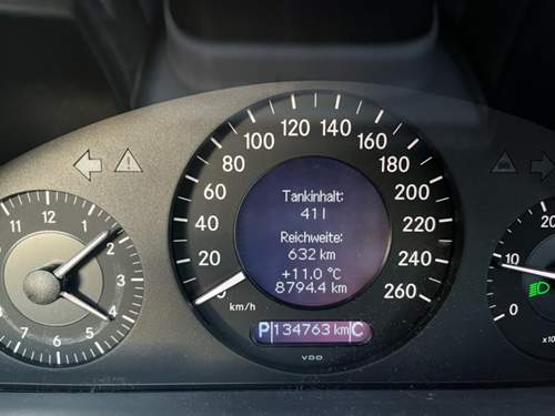

Star Diagnose. Das ist das Diagnose Gerät, was Mercedes selbst verwendet. Und mit einer Entwickler-Version davon kann man auch alles umprogrammieren, was im Werk auch an der Bandendmontage gemacht werden konnte.
Bei dem w245 meines Vaters habe ich beispielsweise in den Restkilometern zusätzlich den verbleibenden Tankinhalt in Litern anzeigen lassen.
Echt, Rest-Tankinhalt in Litern?
Hab jetzt auf die Schnelle nicht das Foto vom W245 gefunden. Aber hier mal ein Foto von meinem W211, da habe ich das auch eingestellt.
@BeeKlasse schrieb am 5. Mai 2024 um 15:06:11 Uhr:

Ich habe auch noch solche Funktionen wie Abbiegelicht und Adaptives Bremslicht bei dem Vormopf freigeschaltet. Letzteres aber nur mit Teileumbau möglich.
Was leider nicht geklappt hatte war die doppelte Nebelschlussleuchte. Im 211er konnte ich dies aktivieren, aber im 245er gab es diesen Auswahlpunkt leider nicht.
Ansonsten kann man so ziemlich alles umbauen und umkodieren, was irgendwie mal in irgendeinem 245er verbaut wurde 😉
