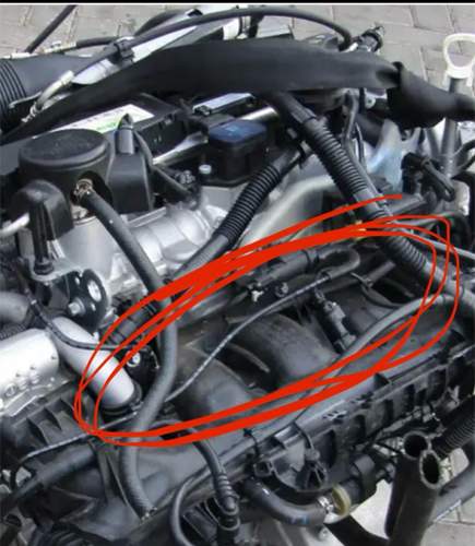

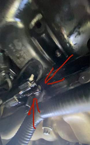

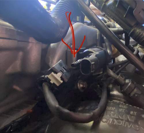

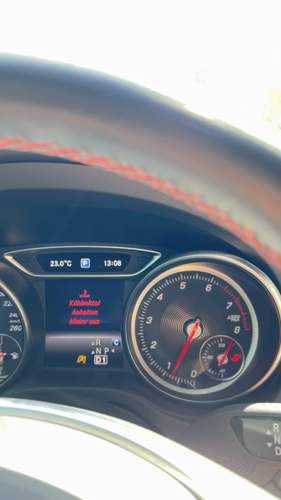

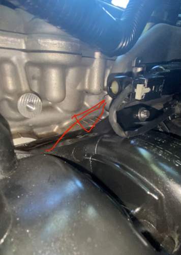

Hallo , ich habe dass endliche Problem. Bei meinem Mercedes GLA250 BJ 2017 die Temperatur steigen bic zu 120-140C . Auf das Display wurde beschriftet Kühlmittel, Motor aus, alles beleuchtet in Rott. Nach 5 bis 10 Minuten starte das Motor wieder an und das Auto ist fahrbereit Temperatur auf 90C . Das wurde bei Mercedes gebracht und dort könnt nicht mit Sicherheit sagen wo das Problem liegt. Ich möchte überhaupt nicht alle Teilen auswechseln . Hat jemand solche Problem ?
Lg
98ea21af-d2e1-4fa1-afb7-38eee2e293d5
Hey @Pepstoilov
Lass direkt mal die Wasserpumpe auslesen, bzw. Messen, ob sie schaltet. Laut deinem BJ müsste ebenfalls eine elektrische Wasserpumpe verbaut sein. Diese wird geschaltet, sobald sie benötigt wird. Das war das Problem, das ich hatte.
