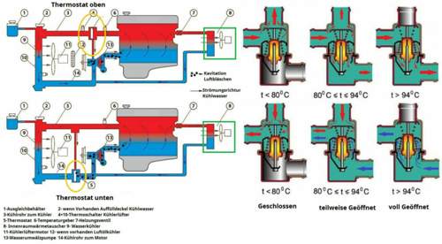

Da es immer mal wieder Probleme mit der Temperaturanzeige und
dem Schwanken der Anzeige im Instrument gibt,
ein paar Gedanken von mir dazu!
Es gibt zwei grob 2 verschiedene Hauptschema für ein Kühlsystem,
einmal Thermostat oben und einmal unten !
Auf den ersten Blick ist der Unterschied minimal und nicht Grundlegend.
Es scheint, welchen Unterschied macht es schon ,
welches Rohr zum Kühler blockiert werden soll - oben oder unten ?!
Es stellt sich heraus, dass es einen signifikanten Unterschied gibt ...

Beim Flüssigkeitsthermostat stellt man normalerweise
als erstes fest,das der Thermostat
der engste Teil des großen Kühlkreislaufes ist .
Die Kühlerschläuche/rohre und andere haben einen Innendurchmesser von 35 mm
und der Durchmesser des Thermostatlochs ist etwas kleiner , ca etwa 30 mm .
Der zweite wichtige geometrische Parameter des Thermostats ist der Hub der Thermostatventilscheibe bei maximaler Öffnung.
Ein unzureichender Hub der Platte schränkt auch die maximale Leistung des gesamten Kühlsystems ein,
zum einen dadurch, dass dadurch ein erhöhter Widerstand gegen den Wasserstrom durch den Kühler entsteht (der große Kreislauf öffnet nicht vollständig) und
zum anderen weil sich der kleine Stromkreis nicht vollständig überlappt.

Während die Temperatur des Kühlmittel unter dem Normalwert liegt,
ist das Thermostat geschlossen und das Kühlmittel "läuft" nur in einem kleinen Kreis.
Daher ist die Temperatur des Frostschutzmittels im gesamten Motor praktisch gleich und steigt allmählich an, wenn sich der Motor erwärmt.
In diesem Fall entspricht die Temperatur am Ausgang des Kühlers
tatsächlich der Umgebungstemperatur.
Diese Situation ist für den "oberen", die gleiche für den "unteren" Thermostat und die Aussage, dass sich der Motor mit einer dieser Optionen schneller erwärmt, ist eine erste Lüge.
Thermostat OBEN-
Sobald die Kühlmitteltemperatur die Öffnungstemperatur des Thermostats überschreitet, beginnt sich der "OBERE" Thermostat leicht zu öffnen.
Gleichzeitig wird ein minimaler Kühlmittelmittelstrom,
der auf die Nenntemperatur erwärmt wurde, durch den Kühler zu strömen.
Dementsprechend beginnt das Kühlmittel mit der Umgebungstemperatur in den Motor zu fließen.
Dieses Kühlmittelbeginnt den Motor intensiv abzukühlen und
die Motortemperatur beginnt zu sinken. Sobald die Temperatur am Auslass des Motors auf die Schließtemperatur des Thermostats abfällt,
wird der Kühlmittelfluss durch den Kühler unterbrochen und die Motortemperatur steigt wieder an ...

Der "OBEN" -Thermostat stabilisiert die Temperatur des Kühlmittel ,
Kurz gesagt, das "OBEN" -Thermostatsystem ist einfach, zuverlässig und effizient.
"OBEN" -Thermostat gesteuerte Motoren laufen im Betrieb ca 10 Grad heißer,
wie „UNTEN“ liegende Thermostate !
Thermostat UNTEN-
Wenn sich der Motor erwärmt, wird dem "unteren" Thermostat über den kleinen Kreis,
der dem "oberen" Thermostat unter ähnlichen Bedingungen zugeführt wird,
Kühlmittel mit genau der gleichen Temperatur zugeführt.
Während der Thermostat geschlossen ist,
wird er NUR durch den kleinen Kreisstrom/Kurzschlußkanal
vom OBEREN VERTEILER des Motors gespült.
Wir wissen bereits, dass Motoren mit "UNTEREM" Thermostat immer eine Öffnungstemperatur haben,
die 5-10 Grad niedriger ist als die des "OBEREN".
Dementsprechend beginnt das Frostschutzmittel beim "UNTEREN" Thermostat 5-10 Grad früher durch den Kühler zu schießen als beim "OBEREN".
Hier ist ein weiterer Unterschied von „OBEN“ zu „UNTEN“.
Im Winter ist ein "UNTEN" Motor IMMER kälter
wie ein ähnlicher "OBEN" -Thermostat Motor,
einfach weil der Thermostat konstruktiv bei einer niedrigeren Temperatur zu öffnen beginnt.
Eine wichtige Rolle im Winter spielt auch der Faktor, dass beim "OBEREN" Thermostat heißes Kühlmittel weder in das Kühlerrohr noch in den Kühler selbst gelangen.
Mit einem "UNTEN" Thermostat kann das Mischen von Kühlmitteldurch ziemlich dicke Kühlerrohre nicht blockiert werden.
Daher steigt heißes Kühlmittel durch die Schwerkraft in den oberen Ausgleichbehälter und
kälteres Kühlmittel fließt zurück in den Motor, was zusätzliche Wärmeverluste und
eine verlangsamung der Heizleistung hervorruft !
Sobald sich der Motor erwärmt hat und der "UNTEN" Thermostat zu öffnen begann,
beginnt ein Kühlmittel von einem absolut kalten Kühler zum Motor
mit seinem Thermostat-Regelelement zu fließen.
Selbst wenn der Fluss des kalten Kühlmittel aus dem Kühler nicht intensiv ist,
ist die Kontaktfläche dieses Kühlmittelmit dem Regelelement des Thermostats ziemlich groß - schließlich wird nicht nur das Thermostatgehäuse selbst gespült,
sondern auch die Thermostatverschlußplatte die den Kühlmittefluß steuert,
kleiner und großer WAsserkreislauf !
Infolgedessen kühlt selbst ein minimaler Fluss von kaltem Kühlmittel den Thermostat
stark ab und der Thermostat schließt abrupt.
Das Thermostatgehäuse ist niemals leer ,
Kühlmittel aus einem kleinen heißen Kreis sprudelt sofort wieder auf das
Thermostatregelelement und der Thermostat beginnt sich wieder zu öffnen ...
Es ist sehr interessant, dass sich diese „Temperaturunterschiede/Krämpfe“ sich in einem ziemlich weiten Bereich von Motortemperaturen beobachtet lassen,
von 65 bis 90 Grad Kühlwassertemperatur,
abhängig vom Ort der Unterbringung des Kühlmitteltemperaturgeber !
Da die Wärmekapazität des Thermostats nicht mit der Wärmekapazität des Motors verglichen werden kann,
sind die Öffnungs- / Schließintervalle des „UNTEN"Thermostat viel kürzer als bei der "OBEN" Anordnung.
Gleichzeitig springt die Temperatur am Ausgang des Motors nicht sehr stark - die Masse des Motors gleicht die Temperaturschwankungen an seinem Einlass aus,
aber beim Eintritt in den Motor gibt es einen Unterschied sichtbar in der Anzeige
von 10- 20-30 Grad im Abstand von Minuten ...

wenn die Motortemperatur ansteigt,
und dreimal langsamer wenn die Motortemperatur gesenkt wird,
im Gegensatz zu einem Thermostat oben !
Wenn sich der Motor erwärmt, öffnet sich der Thermostat immer mehr, aber erst dann vollständig, wenn bei 87 Grad kochendes Wasser aus dem Kühler zu spielen beginnt.
Die Frage des Befüllens -
wie hoch ist die Temperatur des MOTORS zu diesem Zeitpunkt,
wenn Frostschutzmittel mit 87 Grad aus dem Kühler kommt ?
das Kühlmittel wird nur um 10 Grad erwärmt, um sich nicht selbst zu überhitzen -
dann wird die Temperatur am Motorausgang 97 Grad nicht überschreiten.
