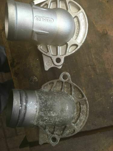

hier die Bilder von dem febi-Thermostat.
Dabei noch ein O-Ring und eine Flanschdichtung.
Vielleicht erkennst du ja was...?
Aber deine Vermutung wird wohl stimmen. Falsches Teil. Dabei habe ich 100% die richtigen Fahrzeugdaten eingegeben. Sehr ärgerlich...

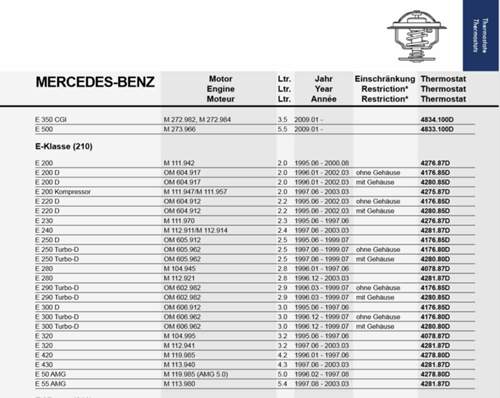

Hallo! Der Bilder von Keylord und der Hinweis von Schneggi helfen doch sehr weiter. Offensichtlich ist das OEM Teil von Fa. Wahler. Auf dem Bild von Keylord ist deutlich zu sehen, dass beim neuen Ersatzteil die Mercedes-Teilenummer und der Stern rausgeschliffen wurde.
Nun schaut man in den Wahler Katalog. Tatsächlich gibt es Varianten mit und ohne Gehäuse. Wahler Teilenummer raussuchen und für relativ Geld das Original-Teil bestellen, das dann auch funktionieren sollte.
Auszug-wahler-katalog
