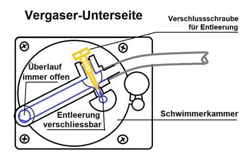

Ist noch gar nicht lange her, da habe ich ein Funktionsschema dieser
"Entleerungsschraube" hier hochgeladen.
Für Ententrain3r und eddy_mx hier noch einmal im Anhang ;)

Wenn es da zu undichtigkeiten kommt ist es fast immer nicht die Schraube, ganz einfach, es ist der Überlauf und das weil das Nadelventil nicht in Ordnung oder einer am Schwimmer gespielt hat.
Scheinbar begreift immer noch nicht nach Hinweisen und Zeichnung wie es funktioniert.
Wenn es wirklich mal an der Schraube liegen könnte dann ist es weil einer so denkt wie du oder es mit aller Gewalt nach solchen Anweisungen probiert.
