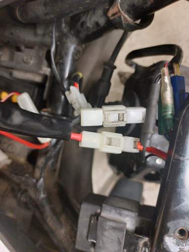

Ich habe vor ein Paar Wochen einen defekten Roller gekauft. Ich habe dann den Motor komplett zerleget und überholt, sprich alle Dichtungen und Lager getauscht. Habe den Roller dann wieder zusammen gesetzt und wollte ihn starten.
Der Anlasser macht aber Garnichts, das Relais klackt. Am Anlasser selbst habe ich mit einem Multimeter gemessen und bekomme da nur um die 0.05 Volt wenn ich den Start Knopf drücke. An den Anschlüssen an denen der Anlasser angesteckt wird habe ich hingegen 11Volt gemessen (hab ein Bild mit angehängt damit ihr versteht was ich damit meine).
Habe bis jetzt Anlasser und Relais getauscht aber es ändert sich nichts.
Beim Relais selbst habe ich auch gemessen und komme da soweit auf die Sollwerte. Versuche ich aber das Relais zu überbrücken dann geht mein Tacho aus und Der Anlasser macht Garnichts.
Ich bin auf jeden Fall langsam überfragt, deshalb würde ich mich auf Radschläger und Hilfe freuen.
Macht es z.b sinn den Spannungsregler zu Tauschen könnte daran liegen?
Vielen dank im Voraus für eure Antworten.
Steckverbindung Anlasser

Moin
Bist du sicher das die Verkabelung korrekt ist,?
Wenn bis hinter dem Relais Strom kommt, wo genau hast du das gegen Masse gemessen. Rahmen? Anlasser? Motor?
Ich vermute einen Massefehler.
Versuch mal eine zusätzliche Verbindung Batterie- zum Motor.
Oder den Anlasser direkt zu bestromen.

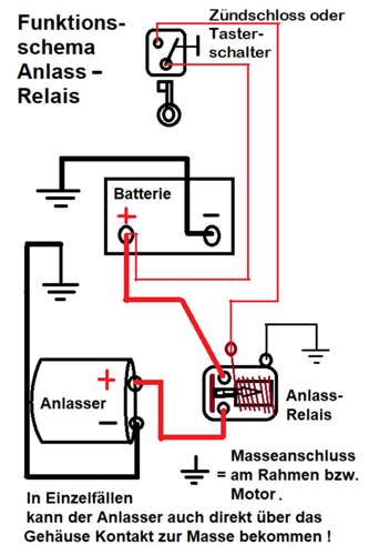

Um zum Anlassen den hohen Strom nicht üder den Statkopf zu leiten,
wird die Leitung von der Batterie im Startrelais mit der Leitung zum Anlasser
verbunden 😉 (Skizze im Anhang)
Das Startrelais hat nur die elektrische Aufgabe eines Magnetschalters, nicht
die Aufgabe des Einspurens eines Ritzels wie beim Auto.
Startrelais

Okay verstehe danke. Aber müsste dann der Anlasser nicht funktionieren wenn er direkt and die Batterie angeschlossen wird?
logisch !
