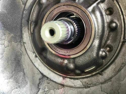

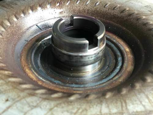

der Wagen läuft wieder. Ich denke das ich mit 1199€ für Getriebe+Wandler und 400€ für Einbau+Öl noch ganz gut dabei weg gekommen bin.
Auf Bild 2+3 sieht man die Hülse die eigentlich im Getriebe sitzen sollte.
