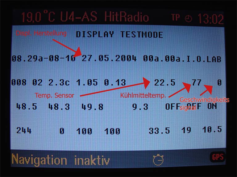

Habe heute morgen mal den Testmodus (Main-Taste 10 sec drücken) probiert und Fotos von den verschiedenen Anzeigen im GID gemacht.
Irgendwie werde ich nicht aus allen Daten schlau. Habt Ihr eine Idee dazu ?

Nenene... 10 sec Main...dann BC....dann mit Main blättern. Seite 5 ist im GID dann folgendes
20111220-200115
so habe ich es auch gemacht. Ich probiere morgen nochmal die anderen vorgeschlagenen Varianten, aber so langsam glaube ich das der Testmodus beim CID anders aussieht und ich wirklich nur die eine Seite habe.
Ich sehe gerade bei dir steht auch BC Testmode, wenn ich es so mache wie du es beschrieben hast steht bei mir Display Testmode.
So sieht mein Bild dann auch aus: http://www.motor-talk.de/.../Attachment.html?attachmentId=189589
Drück mal main. Dann die SETTINGS taste bis zum quittungston. So kenn ich die aktivierung vom testmode.
Benutz ich fast täglich weil ich der billig lima auch nach 30tkm noch nicht traue 😉
das wird aber schwierig werden, da er ein NCDC2013 hat und das hat keine Settings Taste und piept auch nicht (zumindest tut das mein NCDC2013 nicht´)
Ja kann sein das die alten radios die nicht haben.
