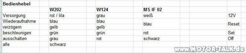

Hallo, ich bitte dringend um Hilfe!
Wer kennt die Kabelbelegung vom Waeco Tempomat?
Habe mir einen schönen W124 E220 ASD gekauft, leider ohne Tempomat.
Ich habe Probleme mit den Händen und Füßen. Deswegen brauche ich Automatik und Tempomat. Habe mir einen Hebel vom 210er mit Schalter gekauft und alles gestern mit einem Elektriker hier in Sewastopol auf der Krim eingebaut. Auch einen Regensensor von Waeco, der geht super. Leider ist der Tempomat tot. Keine Reaktion.
Hallgeber ist da, Strom von Serviceleiste abgenommen.
Hättest jemand bitte einen Schaltplan mit Farben für die Drähte?
Waeco hat, gelb, braun, grün, orange. 4 Kabel
Mercedes gelb, braun, grün, rot, violett, schwarz, blau, grau 8 Kabel Tempomathebel mit Schalter.
Ich bitte sehr herzlich um Hilfe, da ich so nur schwer nach Hause fahren kann. Hierher hat das Auto ein Freund gefahren.
Herzlichen Dank im Voraus Reinhard Links
Den Waeco Tempomat muß man erst einschalten und dann die Geschwindigkeit setzen. Will man die original Funktion des Bedienhebels haben, braucht man den Waeco MS IF 02 dazwischen. Der geht zB mit dem Waeco MS300

Stimmt nicht. Den Originalhebel kann man auch mit dem MS-50 betreiben, ziemlich einfach sogar
ohne
Waeco-Interface... und vor allem erheblich günstiger. Als "Interface" fungiert beim MS-50 plus Original MB-Hebel das Waeco-Bedienteil.

Stimmt nicht. Den Originalhebel kann man auch mit dem MS-50 betreiben, ziemlich einfach sogar ohne Waeco-Interface... und vor allem erheblich günstiger. Als "Interface" fungiert beim MS-50 plus Original MB-Hebel das Waeco-Bedienteil.
Bitte genau lesen. Natürlich kann man den Originalhebel benutzen. Aber der hat dann
nicht die Originalfunktion
. Das habe ich doch exakt so geschrieben.
"Den Waeco Tempomat muß man erst einschalten und dann die Geschwindigkeit setzen." Habe ich aber einen MS IF 02, dann setzt ich die Geschwindigkeit mit einem Tastendruck.
Die Mehrkosten nehme ich bei dem Komfortgewinn auf jeden Fall in Kauf. Sonst weiß ich ja nie, ob der Tempomat ein oder aus ist, wenn ich die Geschwindigkeit setzen oder wiederaufnehmen will.

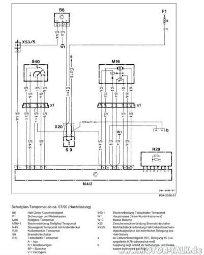

Hier noch der Schaltplan des orig. Tempomat, falls das weiterhilft. Der bekommt übrigens Strom vom Bremslichtschalter, nicht SA-Leiste. Vom Waeco habe ich keine Ahnung.
