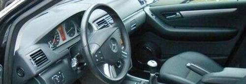

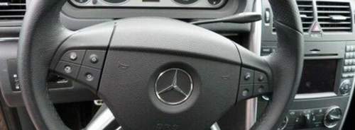

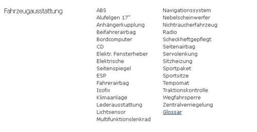

So, zurück aus den Weiten des Internet auf der Suche nach Infos über die Linguatronic und des evtl. Tempomat-Hebels rechts.
maya2 wird schon recht haben mit seiner Linguatronic. Habe solch einen nach rechts zeigenden Hebel
für die Linguatronic gefunden (aber nicht in Zusammenhang mit der B-Klasse W245).
Hab auch die beiden Angebote ge"shot"tet und Stelle die Bilder jeweils mit Ausstattung und Bild Hebel rechts vom Lenkrad hier ein.
Ich könnte mir auch gut vorstellen, das der Hebel wenn dann multifunktional ist, sprich
Linguatronic / Tempomat / nebst Limiter
Auffällig ist, in beiden Fällen ist das Comand verbaut.
Haben wir übers WE hier ein wenig Gedanken-Nahrung ... 😛
Nun viel Spaß bei Studium der Bilderchens ...
B200-ausstattung-mit-tempomat-ahes
B200-bild-1-hebel-rechts-ahes
B200-bild-2-hebel-rechts-ahes

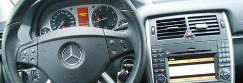

Linguatronic gab es auch beim Aps50.
Der Linguatronic-Hebel scheint baugleich mit dem Tempomat-Hebel zu sein. Führt auch in den gleichen Schalter hinter der Abdeckung.
Hier mal ein Foto aus dem Netz: http://www.benzmodz.com/W169W245/W245-12.jpg
Zwar ein Rechtslenker auf dem Foto, aber die Anordnung ist identisch mit den Linkslenkern. Links Tempomat, rechts Linguatronic.
Der Wagen auf dem Foto von Ottocar hat dann wohl keinen Tempomat, sondern nur die Linguatronic.

Ich vermute, die Anbieter wissen garnicht wofür der Hebel da rechts ist und glauben es ist der Tempomat und schreiben es deshalb in die Anzeige.
Lass Dir doch spaßeshalber von den Händlern mal die FIN geben und prüf die Ausstattung: http://mbvin.tk/
Du glaubst garnicht was da teilweise in den Anzeigen drinsteht, das garnicht zutreffend ist, oder anders herum, was alles an Ausstattung vergessen wird zu erwähnen.
Habe mir gerade nochmal die damalige Anzeige meines S211 (E350T) vorgenommen. Da steht drin er hätte Leder Nappa Ausstattung, was er aber garnicht hat. Dafür hat der Händler die Thermotronik, Beifahrer-Memory, Fondairbags, Cupholder und RDK garnicht erwähnt.
Ich bleibe bei meiner Vermutung: Die Fahrzeugen haben höchstwarscheinlich Linguatronic aber keinen Tempomat.

nach einiger Recherche habe ich es nun endlich geschafft zu klären, was der Hebel der nach rechts gehend aus der Lenksäule kommt, bedeutet.
MT-User "maya2" und "Burky350" hatten hier völlig Recht, es ist der Linguatronic-Hebel.
Zur visuellen Darstellung Bild anbei (siehe unten).
Dieser kommt, wie ich oben schon anmerkte, aus der Lenksäule, dem sogenannten
Mantel-Rohr-Modul (MRM).
In diesem MRM ist so einiges verbaut, u.a.:
  • der Kombi-Schalter (Blinker / Wischer / Aufblend-Funktion) aus Lenksäule nach links abgängig
  • Tempomat (je nach Ausstattung) aus Lenksäule nach links abgängig
  • Linguatronic (je nach Ausstattung, hier Audio-Komponente) aus Lenksäule nach rechts abgängig
