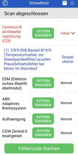

Hallo zusammen, mein Thema passt gut hier rein, deshalb öffne ich kein Neues:
Mein Fahrzeug: s211 220CDI OM646 aus 04/2008 mit aktuell ca. 244tkm
Ich habe seit einigen Monaten immer wieder (sporadisch) den Fehler, dass das Bauteil B19/9 einen Plausibilitätsfehler bei Motor im Warmlauf hat (s. Anhang). Es leuchtet auch keine Motorkontrollleuchte, Leistung ist da. Nur wenn ich es mal zwischendurch ausgelesen habe, fand ich den Fehler.
Ich habe die Lambdasonde (original Bosch 0258017108) und den Differenzdrucksensor (weil der sonst immer bei um die 150km regeneriert hat, präventiv bereits getauscht (ist aber eine andere Geschichte, denke ich). Leider ist der Fehler trotzdem mal da...
Ist das Bauteil B19/9 die Lambdasonde oben/vor dem DPF? Also habe ich das richtige Teil gewechselt...?!
Die Verkabelung scheint ok zu sein, werde es aber morgen nochmal genauer prüfen.
Fehler B19/9 Temperaturfühler vor DPF
B19/9 ist einer der beiden Temperaturfühler. Darf bei 250'000km auch mal ersetzt werden, heisst es.
B19/9 ist keine Lambdasonde sondern der Temperaturfühler. Den würde ich original bei MB kaufen. Nicht selten baut man sich mit Zubehör Teilen den selben Fehler noch einmal ein. Und bei der Laufleistung würde ich das auch machen, wie mein Vorredner bereits geschrieben hatte, alle Sensoren tauschen.

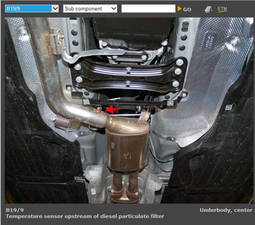

Hat jemand eventuell eine Explosionszeichnung, wo diese sitzen (speziell erstmal B19/9)? Der Sensor am Turbo wird wahrscheinlich ziemlich fest sitzen, habt ihr Erfahrung mit dem Ausbau (reißt der gerne ab?)
In jedem Fall heiß fahren und dann auf keinen Fall Zusätze drauf sprühen, Brandgefahr!
Ich war beim Freundlichen und er konnte den Temperaturfühler vor DPF (B19/9) überhaupt nicht lokalisieren...wahrscheinlich weil er keine Lust hatte, habe ich gemerkt. Er hat mir nur die Lambdasonde und den Temperaturfühler NACH DPF gezeigt... das kann doch nicht sein.
Hat jemand Bilder, wo genau der vor DPF für mein OM646 liegt? Besten Dank...
Sie wünschen, wir spielen!
Ich hoffe du gehst mit der Info nicht zurueck zu dieser Werkstatt und bezahlst denen auch noch Geld dafür dass du ihnen sagen musst wo sie schrauben müssen.
Temperatursensor B19_9
Vielen Dank @Mackhack! Niemals werde ich bei solchen Leuten/Werkstätten mein Fahrzeug "reparieren" lassen. Das ist übrigens auch eines der Gründe, weshalb ich das meiste selbst in die Hand nehme.
Bezüglich B19/9: das Bild kenne ich bereits aus einem anderen Beitrag, ich wusste aber nicht dass es für den OM646 gilt. Ich dachte immer, dass der DPF nach dem Turbolader kommt (ein Paket aus Oxi und Partikelfilter in eins)...hm.
Ich werde mal bei meinem unten genauer schauen🙂. Du hast nicht zufällig auch die Teilenummer für meine FIN: WDB2112081B335619
