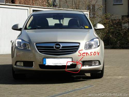

mein DVDNavi zeigt meistens eine falsche Außentemperatur an. Oft steht ein fester Wert eine ganze Stunde lang im Display, bis sich plötzlich die Temperaturanzeige innerhalb von 2-3 Minuten auf den richtigen Wert ändert.
Ich vermute, dass entweder der Sensor defekt der ein Steckkontakt defekt ist.
Hatte von Euch schon jemand so einen Fehler bzw. weiß jemand wo der Sensor bzw. der Stecker für den Sensor im Insignia ST platziert ist.

schau mal in den markierten Bereich des Bildes , dort befindet sich der Außentemperatursensor.
Gruß Markus

danke für den nützlichen Hinweis. Den Sensor werde ich alsbald mal checken (evtl. mit Kältespray).

der Wert wird anhand mehrerer Parametern gedämpft, solange er also während der Fahrt und nach längerem Parken annähernd stimmt, würde ich mir keine Gedanken machen, denn dann ist nichts defekt, sondern man sieht nur einen aufgrund der Dämpfung abweichenden Wert. Das ganze hat natürlich einen Sinn, es soll vermeiden das die Anzeige bei jedem Ampelstopp springt und fälschlicherweise zu warme Werte anzeigt.
Weicht er konstant ab, zeigt "F" oder dauerhaft -40°C (selbstredend wenn es nicht </= -40°C sind), dann ist am Sensor oder seiner Verkabelung vermutlich etwas defekt.

Je nachdem ob das Fahrzeug noch in der Garantie ist beim FOH vorbeischauen, ansonsten kann man versuchen das Problem einzugrenzen: Löst sich das Problem nach einem Batteriereset (Zündung aus, Schlüssel raus, Batterie abklemmen, 30 kurze Sekunden warten, Batterie anklemmen, Pol nicht zu locker oder zu fest anziehen!) dürfte das Steuergerät in einen Zustand verfallen sein in dem es nicht mehr korrekt arbeitete. Eine mildere Form dieses Resets passiert wenn man das Fahrzeug verschließt und einige Zeit (bis zu 30 Minuten) stehen lässt. Danach sollte die Temperatur halbwegs korrekt sein oder sich diesem Wert annähern.
Brachte der Reset keine Abhilfe, kann man vom billigsten zum teuersten Teil testen:
- Zuerst den Motorraum nach Marderbiss durchsuchen, hier sind die Leitungen zum Außentemperatursensor wichtig (sitzt vorn im unteren Kühlergrill).
- Sensor nach Bruchstellen oder Steinschlag absuchen, ggf. testweise tauschen
- Verkabelung prüfen, dazu müsste das Instrument raus und man muss den Durchgang zum Sensor prüfen, gegen Masse prüfen, gegen Plus prüfen
- schlimmstenfalls Instrument austauschen
