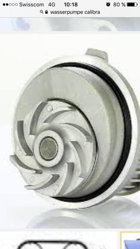

Ist die Wasserpumpe ok, da gibt es verschiedenste Modelle, das einzig gute Modell ist dies mit einem gegossenen Laufrad und nicht mit so einem Blechquirl

Welches Laufrad hat deine Pumpe?
Das 1 oder das 2 , beim zweiten dem blauen könntest du Probleme bekommen da die Fördermenge nicht ausreicht

Die linke Variante ist verbaut.
