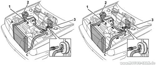

Hier (zwar trivial aber trotzdem) der Wasserkreislauf im 850 20V

Ach TERWI.....Du hast Recht.....das Thermostat schaltet tatsächlich 2 Kreisläufe! Wenn einer offen ist, ist der andere zumindest zum Teil verschlossen.
Morgen schau ich noch mal.....in der Hoffnung das es nicht so schüttet!
Danke für die bisherige Hilfe!
Wie ist das Wasser durchgelaufen?
1) von A nach B und dann bei der WaPu raus
oder
2) von B nach A - C - D und dann bei der WaPu raus?
Wassertest
B-----A-----C-----D-------Wasserpumpenkanal
Heizung funktioniert übrigens.
