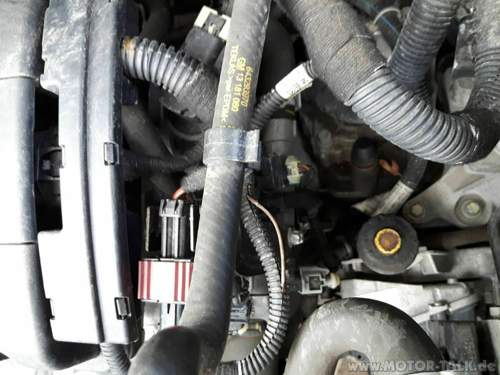

folgendes Problem beim Meriva A, Motor Z16 XEP, einer Bekannten:
Die MKL leuchtet, der Zeiger der Temperaturanzeige rührt sich kein bisschen. Fehlercode P0115: Motor Kühlmittel Temperatur Sensor - Stromkreis Störung.
Ist das der Tempfühler, der in der Bildmitte zu sehen ist?
Welchen Widerstand muss der haben? Oder was für eine Aktion ist es, den auf Verdacht zu tauschen? Einfach den alten raus und schnell den neuen rein, oder kommt mir so viel Kühlmittel entgegen, dass ich das gleich ablassen kann?
Oder sind andere Fehler bei dem Modell bekannt?

da würde ich doch glatt mal Raten, das dein Sensor oder die Strom/Steckerverbindung nicht ok ist.

Klar, entweder hat der Fühler einen weg oder die Verkabelung bzw. Steckkontakte zum Steuergerät. Daher hoffe ich ja auf den Fühler.
Bleibt die Frage, ob man den vor dem Tausch prüfen kann bzw. wie leicht der Austausch ist.
also Prüfen kann man den Fühler/Sensor, allerdings btrachst du dafür schon mehr als nur ein Multimeter.
KFZ Diagnosegerät braucht man um das richtig zu Testen, aber welche Werte der haben muss, das kann ich dir auch nicht Beantworten.

Hallo
Der Fühler ist wohl ein temperaturabhängiger Widerstand der, wenn sich die Temperatur ändert, auch seinen Widerstandswert ändert.
Messbar, auch ohne Werkstattbesuch, sollte das mit einem Multimeter sein.
Wenn der Widerstand am Sensor Null Ohm oder Unendlich ist, ist der Sensor sicher defekt. Ist er dazwischen sollte sich, wenn sich die Temperatur ändert, auch der Ohmwert ändern. Ist dies der Fall, gibt es wohl ein eindeutiges Problem an der Messleitung zu Fühler. Es kann natürlich auch am Stecker liegen.
Kontakte mit WD40 besprühen und den Stecker mehrmals auf den Fühler stecken und wieder abziehen, um die Steckkontakte durch die Reibung blank zu schleifen.
Sollte die Temperaturanzeige immer noch nichts anzeigen, erst einmal, da ich den genauen Wert nicht kenne, einen neuen Sensor besorgen, er kostet angeblich nicht viel und diesen an den Stecker anschließen und in heißes Wasser tauchen.
Wird eine Temperatur angezeigt ist der noch verbaute Senor eindeutig defekt und diesen dann austauschen,
wird dabei noch immer keine Temperatur angezeigt, ist die Leitung oder das Steuergerät zu untersuchen.
Am Steuergerät ist die vom Sensor kommende Leitung blaurot und geht auf Klemme 10. Die Leitung vom Steuergerät zum Sensor ist die Klemme 62 braun. Wenn Du keine Motorölwarnung bekommst ist diese nicht defekt, da sie auch den Motorölrestmengensensor versorgt.
Ich gehe ganz stark von einem Defekt des Temperatursensors aus, Du solltest das aber vorher wie oben beschrieben testen.
Wie der gewechselt wird kann ich nicht sagen, eventuell ist es selbsterklärend. Dafür gibt es sicher auch jemand der das weiß.

Themenstarteram 23. Februar 2018 um 12:48
@Timmihund schrieb am 22. Februar 2018 um 21:42:39 Uhr:
Letzteres war mir klar. Auch die Idee, einfach mal auf unendlichen Widerstand zu prüfen, kam mir inzwischen selber schon, allerdings zu spät. Genau wie die Idee, nicht nur Fehler auszulesen und zu löschen, sondern mal nachzusehen, ob mir eine Temperatur angezeigt wird. Wobei mir das dann immer noch nicht sagt, ob es am Geber oder an der Verkabelung liegt. Inzwischen habe ich auf Verdacht beim örtlichen Zubehörhändler einen Geber für knappe 20 Euro gekauft. Den werde ich nachher mal anklemmen ohne ihn einzubauen und einen Fön dranhalten. Mal sehen, was dann die Anzeige macht.
Wenn es am Geber liegt, kann ich mir immer noch um den Einbau Gedanken machen. Bzw. mal die nächstbeste Werkstatt kontakten, um eine Sauerei in meiner Garage zu vermeiden.

Themenstarteram 23. Februar 2018 um 16:22
So, Misserfolg auf ganzer Linie!
Trotz einigen KM Fahrt, seitdem ich gestern den Fehler gelöscht hatte, war er nicht wieder gespeichert. Also habe ich die Temperatur ausgelesen. Die lag nach ein paar KM Fahrt bei knapp über 50°C und ging dann langsam runter. Also ein realistischer Wert. Und der Bordcomputer zeigt im Leerlauf einen Verbrauch von rund 1L/h an, also dürfte der Motor nicht im Kaltstart laufen.
Allerdings zeigt die Temperaturanzeige immer noch nichts an. Hat der etwa dafür noch einen anderen Fühler? Das kann ich mir bei BJ 2009 eigentlich nicht vorstellen.
Auch beim Versuch, den Stecker vom Fühler abzuziehen, bin ich gescheitert. Die Lasche, die man dafür vermutlich zurückdrücken muss, ist abgebrochen. Also war da schon mal jemand dran.
Und was nun? Hat jemand eine Idee?
Die Leitungen am Steuergerät habe ich nicht geprüft, da meine Finger schon zu kalt wurden. Aber wenn da was faul ist, dann dürfte ich doch keine Temperaturwerte bekommen, oder? Und wo sitzt das Ding überhaupt, doch sicherlich in einem der Fußräume, oder?

Themenstarteram 25. Februar 2018 um 9:57
Ich habe ja noch nicht mal den Stecker vom Fühler abbekommen, da die Lasche abgebrochen ist. Wobei ich nicht noch mehr kaputt machen wollte.
In den nächsten Tagen wird wettermäßig eh nichts gehen, danach werde ich mir die Sache noch mal in Ruhe ansehen.
