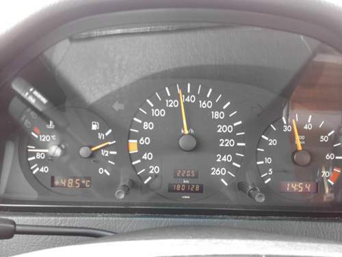

Hallo liebe Motor-Talk Gemeinde,
wir haben einen Mercedes E 220 CDI Turbodiesel W210.004, Baujahr 1996.
Wenn man den Motor starten ist die Temperaturanzeige zunächst normal. Nach einer Minuten jedoch schnellt diese hoch auf 120 Grad.
Ein Schlag auf das Armaturenbrett und - zack - die Temperaturanzeige zeigt wieder die richtige Temperatur an. Diesen Vorgang muss ich während der Fahrt mehrmals wiederholen, bis die Anzeige plötzlich wieder ganz normal zwischen 80 und 100 Grad anzeigt.
Der Wagen hat ca ein halbes Jahr gestanden, kann das damit zusammenhängen ?

Bei unserem C180 spinnte die Temp.- und Tankanzeige sporadisch. Tankanzeige ging auf leer und Temp-Anzeige auf Max. Lösung: Kombiinstrument ausgebaut, auseinandergebaut und die Lötkontake der Kontaktstifte nachgelötet. Die Kontaktstifte ließen sich leicht hin und her wackeln. Bei den ersten W210 sind (glaube ich) die KIs die gleichen wie im W202. Sieh auch hier:

vielen Dank für die Tipps - wir haben keine Klimaautomatik.
Wir haben das Thermostat gewechselt, der Fehler ist immer noch der selbe.
Der Schlauch, der oben vom Kühler zum Motor führt ist heiß, der Schlauch der unten vom Kühler zum Motor/Thermostat führt ist kalt.
Öffnet man den Deckel vom Ausgleichsbehälter geht die Temperatur 05-10 Grad runter und das Wasser im Ausgleichsbehälter ist kalt.
Wir haben festgestellt, dass das alte Thermostat nicht defekt war. Wir haben es in heiß Wasser getestet und es funktionierte.
Wenn man die Heizung voll aufdreht geht die Temperatur auch um ca. 5-10 Grad runter.
Wir sind über die Autobahn gefahren (140 km/h ca. 5 min) Temp. über 100/110 Grad. Von der Autobahn runter, Deckel vom Ausgleichsbehälter geöffnet - leichtes blubbern beim öffnen, aber Wasser kalt. Temperatur sinkt dann nach ein paar Minuten wieder ab auf ca. 95 Grad.
Was kanns jetzt noch sein ? Der Deckel vom Ausgleichsbehälter ? der Kühler ist dicht ? oder die Wasserpumpe ?
Wie geht man vor, wie testet man diese Sachen ?
Wenn es das Thermostat nicht ist und das Wasser nicht zirkuliert kann es eigentlich nur eine kaputte Wasserpumpe sein.
Lange würde ich damit nicht mehr rumfahren.
Kühler dicht oder Wasserpumpe mit Plastikrad welches nicht mehr mit dreht......
