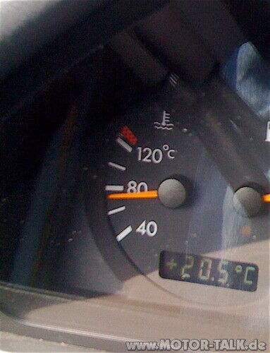

meine Temperaturanzeige geht nie über die 80° sondern bleibt immer leicht drunter (siehe Bild) - in allen Situationen. Ist das so ok oder sollte man mal den Thermostaten checken?
Habe gelesen, dass der Zuheizer im Winter erst bei 78° abschaltet, das würde er bei mir ja nie tun.
Oder wie sieht das bei Euch aus?

Hey L29,
ich fahre einen 220cdi - bei mir ist bei 80C° Schluss... (ausser wir haben 35C° und ich fahre den Berg längere Zeit hoch)
der Zuheizer läuft meines wissen erst bei einer Aussentemperatur 7C° oder weniger an... (zudem kannste den ausschalten)
Die Frage bleibt eher ob er wirklich nur 79C° hat - möglicherweise zeigt er einfach falsch oder nicht ganz RICHTIG an...
so lange der noch so kurz vor 80C° bleibt würde ich mir da keine Sorgen machen - erst wenn's weiter runter geht (richtung 75C° oder weniger), dann weist das auf einen defekten Thermostat hin - d. wechseln.
Schließe mich pepsixx an. Ich hatte auch mal eine Temperatur, die im Mittel immer weiter sank, bis es Winter war und mir die Finger beim Wechsel des Thermostaten dann fast abfielen. Scheint eine Daimler-Krankheit zu sein, insbesonders bei CDI´s.
Ich meine mal gelesen zu haben, das der ZH bei 70°C wieder abschaltet.
Aber als ich früher immer meine 35km Bundesstraße ins Geschäft Tuckerte (im Winter) lief der ZH meistens noch, weil ich auch trotz neuem Thermostat die 80° nicht schaffte.
Nur bei zügiger Fahrt und 80° ging er dann aus, aber zügig konnte man halt nicht immer fahren...

Habe die Temp. heute noch einmal genau beobachtet. Bei Tempomat 130 wie auf dem Bild. Auf der Landstrasse noch etwas (wenig) drunter.
Damit ich ihn mal prüfen kann: Kann mir jemand sagen, welchen Widerstandswert der Temperaturfühler bei 80° haben soll und ob es ein NTC (das vermute ich) oder ein PTC ist?
Wenn ich das richtig verstanden habe, dürfte der Schlauch zum Kühler bei kaltem Motor unterhalb 80° überhaupt nicht warm werden, weil eine Erwärmung auf einen Defkt (z.B. Stegbruch) des Thermostaten hinweisen würde?
Vielleicht tausche ich ihn doch einfach mal aus, ist ja kein sooo teurer Artikel.

So, heute morgen habe ich auf dem Arbeitsweg 2x angehalten:
Bevor sich der Temperaturzeiger überhaupt bewegt, hat der Schlauch zum Kühler bereits "Körpertemperatur". Aussentemp. war 14° (Frechheit übrigens).
Als der Zeiger den 60°-Strich erreicht hatte, war der Schlauch schon sehr warm, konnte man aber noch gut anfassen.
Wenn ich das richtig sehe, deutet das ja definitv auf einen Thermostatdefekt (schließt nicht richtug) hin - er hätte ja noch gar nicht öffnen dürfen.
Die "knapp" 80° erreicht der Motor auch erst nach 15km.
Ich werde das Ding also tauschen. Sind alle W202-Thermostate gleich oder muß es einer für die CDIs sein?
Wo kaufe ich das Ding? TE, MB, eBay? Wo gibt'´s den BEHR für 20€?
EDIT, ok, habe gesehen, das die CDIs einen speziellen brauchen, Der hier wird es wohl sein. Werde mal bis heute Mittag abwarten, wenn ich hier dann keinen besseren Tip lese, bestelle ich den, auch wenn er 35€ kostet. Oder ist er bei DC genau so teuer?
Habe soeben mit dem Teileonkel vom Freundlichen vor Ort gesprochen und hole mir das Ding da nachher ab.

Alles erledigt, ca. 40 min. Größte Schwierigkeit war der fest mit dem Gehäuse "verbackene" Kühlerschlauch, der Rest war ein Spaziergang.
Das Absaugen (etwa 4 Liter) hat dazu geführt, dass nicht ein einziger Tropfen rausgekleckert ist. Meine Pumpe ist gleichzeitig eine Kanne - sehr komfortabel.
Temperatur jetzt nach ganz kurzer Zeit knapp über 80° und bleibt dort auch.
