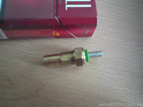

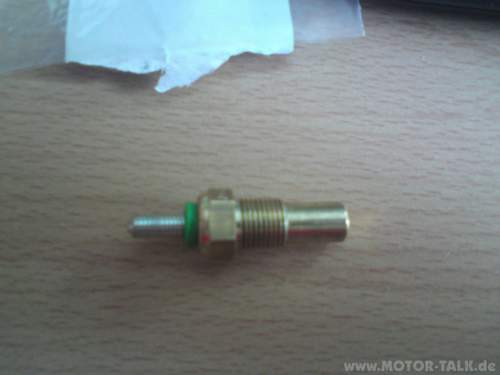

sooo ick war heute bei ford und habe den temp fühler bekommen so zum 1. das was ihr meintet wo er sitzt das isser schonmal nich sondern der geber fürn kühlerlüfter und hat eine schlüsselweite von 26.
so 2. der temp fühler sitzt rechts neben dem hitzeblech vom krümmer und hat eine sw von 13.
so und 3. sind unten mal 2 fotos von dem ding.
gruß Björn
Dsc00091
Dsc00092
So sieht der Temp. fühler aus den ich meine, der sitz neben dem hitzeblech vorm Krümmer!!

Beim Zetec sieht der Fühler wie auf dem Foto von Dennis-Escort aus.
Er ist unten im Thermostatgehäuse unter dem dicken Schlauch und hat ne 20er SW.
MFG MCD Berlin
