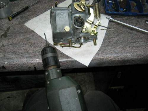

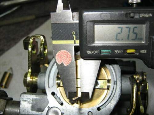

Der Umluftvergaser bekommt einmal etwas Luft durch die Bohrung in der DK. Je grösser die Bohrung desto mehr.Und dann eben auf den Umluftweg die LL-Luft zugeteilt durch die dicke Schraube und das LL Gemisch durch die kleine Schraube.
Was mich etwas stört sind die 6 Umdrehungen weg vom Anschlag der dicken Umluftschraube.Damit ist der Kanal voll offen und ein regeln eigentlich nicht mehr möglich.
Durch vergrössern der Bohrung in der DK wird mehr Luft direkt zugeführt und der Umweg über die Umluft oder Leerlaufschraube kann etwas kleiner werden.Also zudrehen.
Ich hab das bei einem mal gemacht.Da war die Bohrung bei nur 1,5mm und die dicke Schraube auch voll raus.Nix möglich mit einstellen.Kein LL vom Motor.
Dann nach und nach die Bohrung in der DK aufgebohrt und bei jedem mal konnte die LL Schraube weiter rein.Das hab ich dann so lange gemacht bis ich bei 3,3mm in der DK war und die LLSchraube(die dicke) nur noch 2 Umdrehungen vom Anschlag weg war.
Aber danach konnte ich bestens die LL Drehzahl testen und einstellen wie auch das LL-Gemisch regeln .
Aber ich hab dafür auch nen CO Tester stehen und ein tragbares Drehzahlmessgerät(sie mein Blog).
Jetzt einfach aufbohren ist nicht ratsam,da müßte der Gaser aber eh erstmal runter zum messen der Bohrung in der DK.Auf keinen Fall grösser als 3,3 gehen ! Dann ist die DK im Eimer und ich kann wieder nix einstellen weil nix an Luft durch den Umluftkanal geht wo der Gaser ja durch den Unterdruck der da herrscht sein LL Gemisch mitnimmt.(Was übrigens durch die LL-Düse und die LL-Luftdüse vorgemischt wird zu einem Luft-Kraftstoffgemisch,auch Emulsion genannt)

Das am Bild war noch nicht die letzte Stufe des aufbohrens.

@Vari: Ich weiss. vieleicht hätte ich auch schreiben können, wenn er ein Loch grösser als 3mm in einer Manschette hat, dann hat das Einfluss auf den Leerlauf und eventuell auf die Teillast.

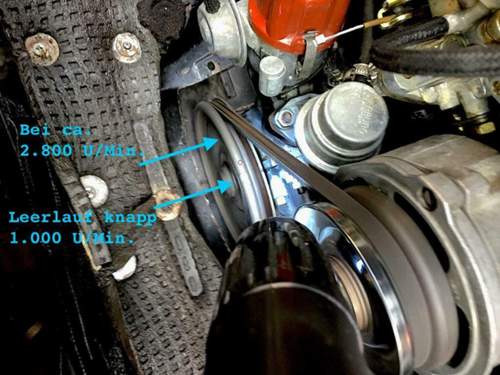

Ich denke, der V40 ist gar nicht so weit weg von einem optimalen Motorlauf. Von der Zündverstellung wäre jetzt interessant, welche Vorzündung er etwa bei 1500-2000 U/min hat. Da sollte schon etwas mehr als die Hälfte der gesamten Zündverstellung vollzogen worden sein. Die Kerbe liegt bei 10 Grad, die den Leerlauf ZZP kennzeichnet. Die ist bei Dir gerade oben. Etwa 15mm links davon müsstest Du eine kleine Delle finden, die liegt etwa bei OT. (Bild) Dann mache Dir mal ab dieser Delle nach RECHTS aller 15mm einen Strich mit dem Edding auf die Riemenscheibe. 15mm=10Grad.
Dein Bild zeigt den ZZP auf der falschen Seite.!!!
Ich hoffe, das ist nur ein Fehler im Bild und nicht real der ZZP, den Du bei 2800U/min angeblitzt hast. Prüfe das bitte noch mal und blitze eventuell nochmal unter zuhilfenahme der Markierungen neu ab. Welche Zündverstellungen (in Grad) hast Du bei 1000/1500/2000/2500/3000 U/min?
Dann messe den ZZP mal statisch, also mit der Prüflampe. Der sollte auch in etwa bei der Kerbe sein, ansonsten hat die Unterdruckdose zu viel Einfluss bereits im Leerlauf und Dein ZZP könnte allgemein zu spät liegen, vor allem in den kritischen Drehzahlen, wo der Motor Dir nicht das Hemd vom Arsch zieht. Mal Die Zündung etwas mehr Richtung Früh stellen macht nichts, wenn Du sicher stellst, dass Du 30 Grad bei 3000U/min nicht überschreitest. Dann mal eine Fahrt mit 'Pumpen'. Aus meiner Sicht unter Bewertung der letzten Schilderungen kann das den Beweis liefern, dass ein Magerlauf Ursache im Teillast-Bereich ist. Ab dann könnte man dann den Bohrer ansetzen, an der Stelle, die der Vari empfielt, dann an der Leerlaufdüse und wenn alles nichts hilft, an der Übergangsbohrung. Wenn die Übergangsbohrung zu ist, dann hat der V40 eigentlich genau die Symptome, die er beschreibt. Meisstens geht dann eine ganz bestimmte Gas Stellung besonders schlecht.

Vielen Dank für die ausführliche Beschreibung. Jetzt komme wir in einen Bereich, wo ich nachfragen muss.
Wie stelle ich bei dem Käfermotor die Zündung statisch ein? Das habe ich noch nie gemacht. Bislang kannte ich immer nur Nasen, auf die eine Kerbe in der Riemenscheibe passen musste, wenn man mit der Blitzlampe gearbeitet hat.
Die vorhandene Markierung ist rechts an der Kante. Erhöht man die Drehzahl, wandert die Markierung nach links.
