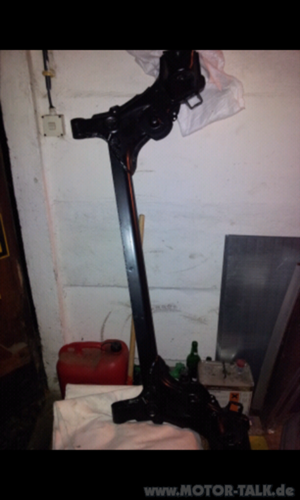

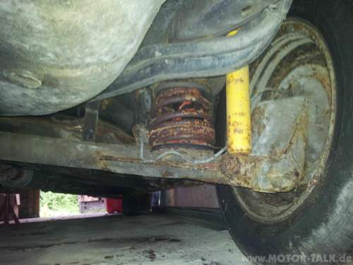

Suche für den Wiederaufbau diverse Kleinteile und hoffe jemand von euch kennt davon Nummern:
- Befestigungsspangen für Bremsschlauch hinten an Achse bzw Karosse
- Dichtung zw. Achse und Ankerplatte
- Gummitülle am Ankerblech wo Handbremsseil hindurch geht
- Befestigungsspange für o.g. Gummitülle
- Befestigungsschrauben Hinterachse M12x95
- Schrauben für Stoßdämpfer an Hinterachse (M10x62)
- Halter für Bremsleitung (massiv) an der Hinterachse
Naja, das wärs erstmal.
Aber ich finde noch mehr ;-)
Viele Grüße
Frank
