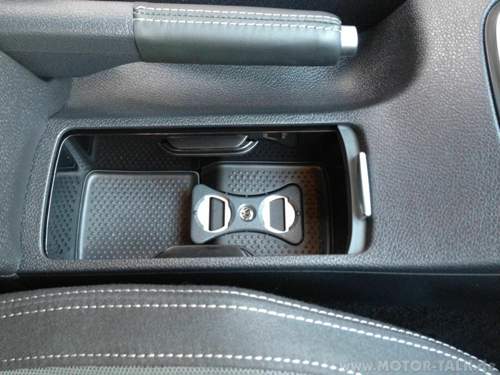

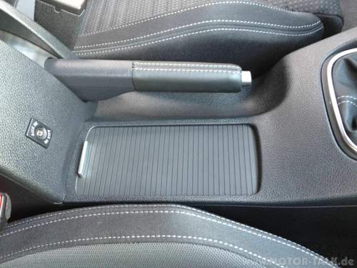

Der Umbau ist meiner Ansicht nach relativ einfach, man muss einfach nur wissen wo die Schrauben sitzen die gelöst werden müssen. Ich habe mit Teilereinigung gut 1,5 Stunden gebraucht. Würde ich es jetzt nochmal machen, schaffe ich das sicher in 30 Minuten 🙂
Sieht auf jeden Fall um Welten besser aus und gefällt mir sehr gut.
Den Montagekeil habe ich übrigens nicht gebraucht, ich habe die Teile auch so ohne Beschädigungen raus bekommen.
Karsten
Img-1256
Img-1255
Na Glückwunsch!
Schaut jetzt aus wie bei mir, außer dass ich den "Heavy-Metal" Flaschenöffner hab.
Sogar die Sitzbezüge sind bei mir die gleichen...🙂😁
