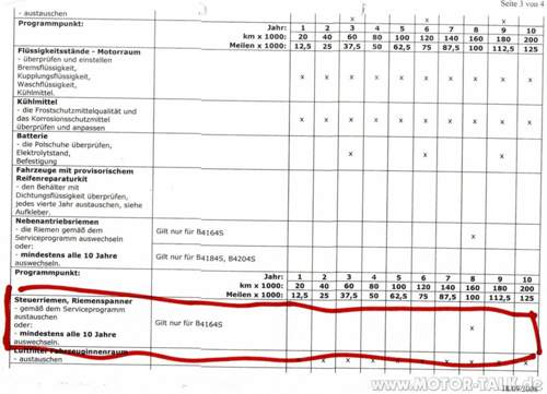

Hier mal einen Auszug aus meinem Wartungsplan.
Seelze 01
Seelze 01
Super !
Vielen Dank !
Bei mir verschiebt es zwar alles ein bisschen ( KM und Jahre stimmen ja nicht 1:1 überein )
aber das ist doch ein guter Anhaltspunkt.
Ich wollte das Ganze bei ca. 100.000 wechseln lassen - sicher ist sicher :-)
ich habe demnächst Inspektion und wollte die 6+ Variante nutzen.

ein Zahnriemen verschleisst auf mehrere Arten:
- Abrieb --> mit der Zeit werden die Flanken flacher, so dass die Gefahr steigt, dass der Zahnriemen um einen Zahn versetzt
- Längung & Dehnung --> siehe Abrieb wegen veränderter Passung
- Defekte seitliche Führung --> Kanten verschleissen
- zu hohe / zu niedrige Spannung --> Rissgefahr, vorzeitiger Verchleiss
- Temperatur --> Wärmeausdehnung siehe Abrieb, zusätzlich "trocknet" der Riemen aus / altert schneller --> Rissbildung mit möglichem Abriss
- Äussere Stoffeinwirkung (mechanisch) --> erhöhter Abrieb z.B. durch Staub/Salz
- Äussere Stoffeinwirkung (chemisch) --> Verhärtung z.B. durch Auswaschen der Weichmacher / Versprödung
- Alterung der Bestandteile / Brechen der inneren Struktur --> Gewebe beschädigt (ev. Delamination) mit Gefahr der Rissbildung
Wie man sehen kann gibt es viele Gründe für die Alterung, die nicht eindeutig zuordenbar/berechenbar sind. Da die optische Kontrolle bei der Inspektion nicht wirklich sicher ist, haben die Fahrzeughersteller den Austausch nach Laufleistung und Alter vorgesehen.
Achja, eine Kette kann auch reissen und sich längen, ist also auch nicht viel besser.
