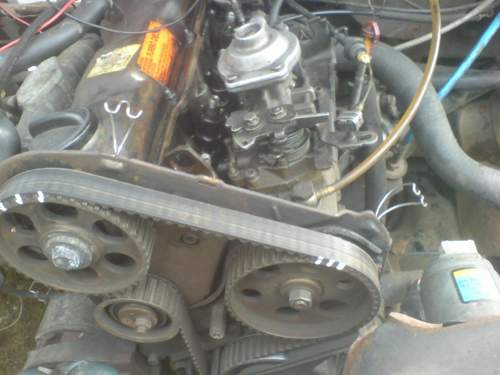

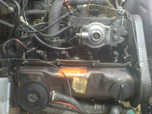

anschliesend kerze eingebaut und starten probiert, nix geht. habe auch das vorglüh rellais beobachtet das schaltet nicht von alleine ab .übrigens schmort bei mir die leitung am anlasser wenn ich den längere zeit betätige (ca nach 1 minite). deine arbeitschritte hab ich noch nicht angefagen durchzuführen aber werd ich gleich noch machen. was ich fragen wollte wie soll ich die glühkerzen nr 3 und 4 dh. die hinter der ölpumpe ausbauen ich wollte die putzen und vieleicht die borungen noch mit wd 40 auswaschen hab die messingleitungen bereits entfern und die gummischläuche um die düsen aufzudrehen und stelle fest das ich von der länge her keine passende nuss hab um die düse aufzudrehen oder soll ich das lieber lassen?
oder, wieviel aufwand ist es die pumpe abzubauen um an das ganze zeug besser dran zu kommen?

Die Kerze 3 und 4 auszubauen ist bißchen schwierig :-( .Man muß sehr viel fummeln.
Aber selbst wenn die Kerzen verrußt oder verdreckt sind,"brennen" die sich beim Glühen frei.
Du kannst auch eine Stromzange nehmen und um die Plusleitung nach der Sicherung legen. Pro Glühkerze kannst ca. 12A Stromaufnahme rechnen. D.h. Vorglühen und den Wert ablesen.
Wenn die Glühkerze über eine Batterie zum Glühen kommt,ist sie auch i.O.,dann liefert dein Ladegerät einfach zu wenig Strom (nicht Spannung).
Ich würde also langsam von defekten Glühkerzen wegdenken und in Richtung Luft im System,E-Pumpenproblem oder Einspritzbeginn weitermachen.
Wichtig,daß an den geöffneten Leitungen Diesel rausspritz.
Hast du längere Zeit Biodiesel gefahren?? auch wenn alle sagen das es geht,killt es gerne die Einspritzpumpen.
Aber wie gesagt,erstmal die anderen Schritte durchführen und nicht vergessen das el.Abschaltventil zu prüfen. Bei eingeschalteter Zündung solltest du Spannung am Ventil messen können und wenn es funktioniert,sieht man in der Regel beim Zündung ein-und ausschalten,wie sich in der transparenten Leitung kurzfristig was tut (also als wenn bißchen Diesel nachläuft oder sich eine Luftblase bewegt).
Falls allerdings alles funktioniert,wäre ja noch die Möglichkeit,daß dein Förderbeginn nicht paßt. Um dies zu prüfen bräuchtest aber eine Meßuhr,welche dann an die Pumpe geschraubt wird (die Schraube in der Mitte/eingekreist von den Leitungen) Einstellwert wäre 0,97-1,03mm Hub (bin ich mir zu 99% sicher).
Wenn keine Meßuhr zur Hand ist,kann man auch zur Not die Pumpe lösen und während des Starten leicht bewegen bis er anspringt,müßte dann aber zur Einstellung wieder mit der Meßuhr ran.
AAber dies Aktion kommt nur in Frage,wenn meine Tipps von gestern hinfällig sind.

was und wo ist dieses el. abschaltventil?
mfg.bert
....Ventil ist im Bild mackiert......
hab noch jemanden gefunden der mir beim leiern helfen konnte aber alles umsonst.
zu all dem sch... ist die bat soo leer da geht selbst mit einer überbrückung von meinem starken 3b tdi nicht viel der motor dreht kam kaum also schwach.
hab aber die ersten schritte mit lösen der messing spritleitungen gemacht spritt ist a allen 4 düsen angekommen . mir scheints dass da eine neue bat her muss und evtl diese düsen
hier das Ventil einzeln
ok danke für deine mühe ich schau nochmal ob da der saft ankommt
ja saft kommt an 12.22 volt amper kann ich nicht messen das ding geht nur bis 10 a und wenn ich auf dieser position 10 a messe zeigtsmir ene 1 an?
