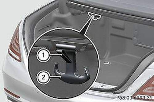

Hallo Sternenfahrer,
ich suche jetzt schon seit Stunden in allen möglichen Teilekatalogen, ohne Erfolg :-(
Kann mir von Euch bitte jemand die Teilenummer von dem sog. "Taschenhaken" (siehe Anhang) für den W222 nennen? Vermutlich gab´s den erst ab Mopf!? Mein Vormopf hat ihn jedenfalls leider nicht.
Er befindet sich im Kofferraum unter der Hutablage.
Hat einer von Euch 222-er-Fahrer diesen "Taschenhaken" bei seinem Fahrzeug verbaut und wäre so nett, bei Gelegenheit, ein Foto davon einzustellen?

Kannst die vom 212 nehmen und selbst anschrauben.
Die ersten (identischen) Taschenhaken hatte ich schon 2002 im Skoda Superb, da gab es die bei MB noch nicht. Ich habe sie in allen Mercedes und unseren BMW i3 selbst nachgerüstet.
Hier der Link zum Thread im 211 Forum mit den Teilenummern.
Schrauben und Dübel waren immer mit dabei

Danke.........die scheinen wirklich über alle Baureihen hinweg alle identisch zu sein.

Ganz so einfach war es dann doch nicht!
Die Haken selbst sind identisch. Jedoch die dazugehörige sog. "Dübel" bzw. "Klammern" sind in den neueren Baureihen, wie z.B. W222, W223 oder auch w213 andere!
Daher für diese Baureihen besser die Teilenummer A2228100140 bestellen!

Danke, gut zu wissen.
Ich hatte es an meinem V222 mit der 212er Teilenummer montiert, wie an allen anderen unserer (zum Teil ehemaligen) Autos auch - inkl. R-Klasse, alte W169 A-Klasse, CLA250, BMW i3, W221 VorMopf, V221 Mopf.
Zwar immer easy und problemlos, aber nicht bei jedem Fahrzeug Plug'n play :-)
Zu dem Zeitpunkt gab es laut freundlichem keine Taschenhaken mit A222 Teilenummer.

Den finden Sie mit einer W222-Fahrgestell-Nr. auch heute noch nicht in ihren Teilekatalogen. Muß ein Systemfehler sein. Ich hab´s auch nur durch unermüdliches Suchen, zuletzt im Kofferraum eines W223 entdeckt und dann mit der Teile-Nr. aus dem W223-er bestellen können.
