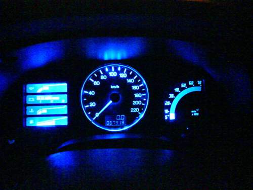

hi ich habe mir in meinen astra g ein digi tacho eingebaut und bräuchte mal eure hilfe.hat jemand von euch die widerstandswerte von dem kadett tankgeber?brauche die werte um meinen tankgeber anzupassen.

Mal etwas produktives, Tank leer = ca 40 Ohm, Tank voll = ca 280 Ohm. Gemessen an einem Tankgeber aus einem Astra 1.6i Caravan.
