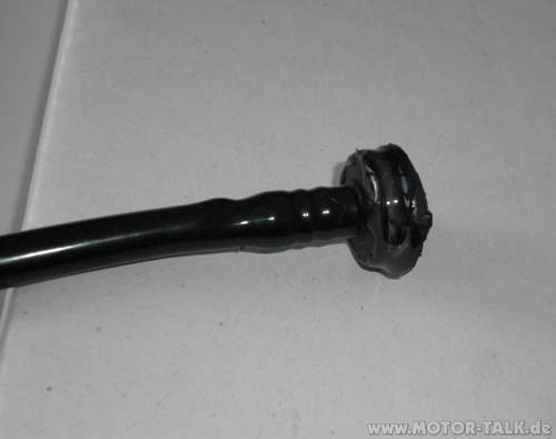

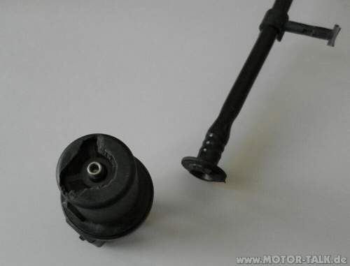

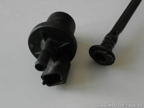

Ich bin jetzt bestimmt 20 min um meinen Motor rumgehopst und finde dieses blöde Tankentlüftungsventil nicht. Hat jemand ein hübsches Foto für mich im eingebauten Zustand?
Kann ich das Ventil an meinem Motor wechseln ohne den gesamten Windlauf und das Sammelsaugrohr runter zu reißen?

Unser Omega Häschen,.....😁😉 ,..war dabei und hat nicht aufgepasst, wo Gerhard den abgebrochen hat.😛
Sicher liegt der ganze Kram an der Stehwand hinten, und da am Ölabscheider der Kurbelgehäuseentlüftung
Der eine Schlauch geht oben an die Blow-By Führung und die andere Seite an die Leitung die BF-Seitig aus dem Radlauf an der Stehwand kommt. Wo es dann sitzen muß, ergibt sich aus den Längen der angeschrumpften Leitungen.
Na nee, da hätte ich ja kopfüber im Motor gesteckt, außerdem musste ich meine Teile putzen 😉

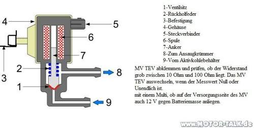

Die Leitung zum Aktivkohlefilter habe ich gefunden. Aber die Leitung wo jetzt die Schraube drin steckt ist irgendwie weg.
Also muss das Ventil in Nähe des Heizungsabschaltventils sein?
Um den Abbau des Windlaufes komme ich wohl drum rum?
https://lh4.googleusercontent.com/.../KG-Entl%25C3%25BCftung.V6+.JPG
https://plus.google.com/.../5581763350395400898?...

Hast du nicht auf den Link geklickt?🙄😕
Äh,... Rosi, das ist der X25/30XE auf dem Bild und nicht der Y32SE wie bei ihr.
Da sieht das ähnlich aber doch ein wenig anders aus.

Das Bild ist super. Ich habe die runde Ausführung. Ach und angeschraubt war das auch noch?
Da weiß ich jetzt wo ich suchen muss.

Kurt,das habe ich mit Absicht gemacht,einen anderen V6 verlinkt,da sich das
TEV bei allen V6 in diesem Bereich befindet,egal ob Eckig oder Runde Ausführung!
beim Verlinken der Bilder war dein Link noch nicht zu sehen!
unsere beiden Antworten hatten sich überschnitten!

das Tankentlüftungs-Magnetventil(TEV) ist ein elektromechanisches Ventil, das den Aktivkohlebehälter mit dem Ansaugkrümmer verbindet.
alle Dämpfe vom Kraftstoffbehälter werden im Aktivkohlefilter gesammelt.
In regelmäßigen Abständen aktiviert das MSTG das TEV-MV.
die gesammelten Kraftstoffdämpfe werden dann in den Ansaugkrümmer angesaugt
und im Motor verbrannt.
