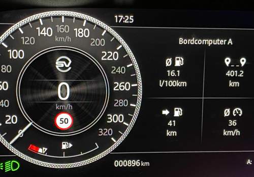

als ehemaliger F-Pace-Fahrer ist mir das Problem der ungenauen Tankanzeige grundsätzlich sehr gut aus eigener Erfahrung bekannt.
Ich hatte immer noch ca. 6 Liter im Tank, wenn dieser eigentlich laut Anzeige hätte leer sein sollen, daran hatte ich mich gewöhnt (bei einem Diesel ärgerlich, aber nun ja).
Jetzt, als Velar-Fahrer bin ich aber vollends verwirrt: Ich fahre nun einen Benziner mit einem 82-Liter-Tank und aufgrund des „etwas“ höheren Verbrauchs bin ich wegen der Restreichweite deutlich sensibler….
Jetzt erlebe ich folgendes Phänomen, Foto anbei:
Restreichweite ca. 41 km laut Anzeige des Bordcomputers; laut Tankanzeige bin ich aber noch nicht mal auf Reserve und ich habe auch noch keine Warnung diesbezüglich erhalten.
Die Fahrt, bei der ich das Foto aufgenommen habe, war eine sehr ruhige, d.h. der aktuelle Verbrauch sollte bei ca. 12l liegen, sodass ich laut Tankanzeige deutlich weiter als die berechneten 40 km kommen sollte.
Auslesen konnte ich den aktuellen Verbrauch über die App noch nicht, weil ich wieder mal die Daten nicht aktualisieren kann, da wird wohl ein Softwareupdate nötig, aber das ist ein anderes Thema ;-)
Hat jemand eine Idee, woran es liegen kann?

@frankynight schrieb am 25. Dezember 2020 um 19:44:47 Uhr:
Könnte aber auch sein, dass deine Software fehlerhaft ist und den kleineren Tank berechnet. Schau doch mal ob du die Fahrzeug Software TCU(18.2 oder 19.2) im Fahrzeug updaten kannst über SOTA. Nicht die Infotainment Software (20C). Im englischen Forum haben zwei User nach dem Update 100 KM bzw. 130 KM mehr Restreichweite.
https://www.velarforums.co.uk/viewtopic.php?...
Frank
So wie ich das in dem Forum verstehe, hatte die betroffene Person vermutet dass ein Problem beim Turbolader vorliegt. Getriebeadaption zurücksetzen hat wohl schon gereicht und die Werkstatt hat trotzdem zur Sicherheit noch das PCM (Motorsteuergerät) aktualisiert. Daraufhin hat das Fahrzeug dann eine höhere Reichweite angezeigt. Es gab zu dieser Tankanzeigen Thematik schonmal ein Thread. Wenn ich mich richtig erinnern kann, wurde genau so schon einmal bei einem User hier vorgegangen. Nach anfänglicher Euphorie sank die Reichweite nach 2-3 Tankvorgänge mit steigendem Durchschnittsverbrauch wieder. Nach einer PCM Konfiguration weiß ich, dass der aktuelle Durchschnittsverbrauch vom Eeprom gelöscht wird und erst mal mit einem Fiktiven fern von der Realität geringen Durchschnittsverbrauch gerechnet wird. Ich meine bei dem User war es auch so, dass er bei erreichen seines damaligen Durchschnittsverbrauchs den er vor der Programmierung hatte, auch wieder die Restreichweite vor der Programmierung hatte.

Der Link von frankynight hat übrigens sehr wertvolle Infos gebracht, das für alle, die das Problem auch haben: Ich hoffe demnach sehr, dass sich das Problem nach dem Update auf die neue Software löst.

M. E. alles richtig!
Nach dem Tanken wird vom BC eine Reichweite angezeigt, die auf dem Verbrauch der letzten Minuten vor dem Tanken beruht. Und die ist natürlich bei jedem Tanken und bei jedem Fahrzeug unterschiedlich. Daher führt das bei vielen von uns zu großen Irritationen. Ich selbst habe mich ein habes Jahr damit herumgeschlagen.
Was den Tankinhalt und das Nachtanken anbetrifft, will ich Dir und allen anderen, die sich damit beschäftigt haben, ein paar Beispiele geben:
Gefahren: 717 km, getankt: 71,10 ltr, Durchschnitt: 9,90 ltr/100.
Gefahren: 771 km, getankt: 73,07 ltr, Durchschnitt: 9,48 ltr/100.
Gefahren: 794 km, getankt: 79,43 ltr, Durchschnitt: 10,00 ltr/100.
Bei den ersten beiden Tankpausen habe ich ausprobiert, was der BC anzeigt.
Nach der Anzeige 0,00 ltr, bin ich beim ersten Male noch ca. 50 km weiter gefahren und hätte für weitere 50 km Reserve gehabt, was ich danach errechnet habe.
Beim zweitenmal bin ich noch ca. 70 km weiter gefahren und es ergab sich nach dem Tanken noch eine Reserve von ca. 30 km.
Das dritte Mal bestätigte meine ganze Rechnerei. Ich fuhr nach der 0,00 noch 78 km und musste danach 79,43 ltr, nachtanken. Da ich in dieser Tankpause genau 10,00 ltr/100 verbraucht hatte, waren rechnerisch noch genau 2,57 ltr im Tank!
Fazit: Nach 0,00 sind in meinem Wagen noch genau für 100 km Sprit im Tank!
Hinweis: Der BC zeigt in meinem R-Dynamik P300 0,4 ltr zu wenig auf die Hundert an.
Meine Berechnungen basieren nicht auf dem BC sondern auf meinem Fahrtenbuch.
