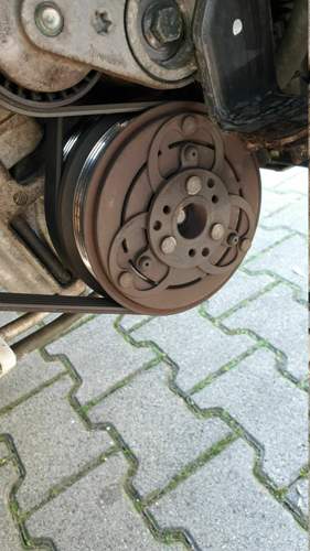

Das Spaltmaß einstellen dauert nicht lange.
Hab ich selber gemacht, ca. ne Stunde.
Riemen bleibt drauf, Kältemittelkreislauf bleibt geschlossen.
Rad ab, Radlauf Abdeckeung bei Siete schieben, dann kommt man prima dran.
Kupplungsabzieher hab ich selber gebaut, gibts aber auch für ein paar Euro zu kaufen.
Bekannter Fehler, die Werkstätten tauschen dann lieber den ganzen Kompressor.

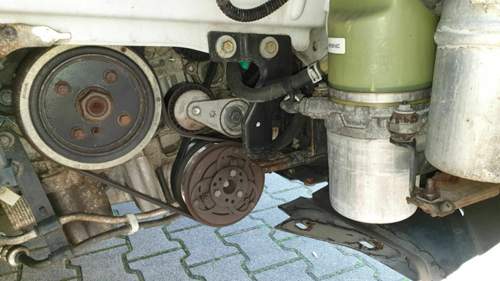

Hallo Leute gestern ist mir aufgefallen das die Klima wieder spinnt mal geht sie mal nicht. Bzw sie klickt oder klickt nicht.Heute habe ich mich dran gesetzt und gelesen das es magnetkupplungen im Austausch gibt. Bin dann direkt zu Ford um zu bestellen doch zu meinem Bedauern hieß es das gibt es für den 2.5L nicht sondern nur komplette und die würde 936,- +ca.15-20,- Keilriemen und 150,- neu Befüllung. Jetzt habe ich mir das Video angeschaut was verlinkt wurde dort sieht der Kompressor von der Deckplatte anders aus als meiner. Meine Frage ist. Geht es bei dem 2.5 L auch so wie in Video ? Einfach losschrauben, ne Mutter rein. Und wieder zusammen bauen. Mit der Fühlerlehre habe ich einen Abstand gemessen von 0.20 und das ist soweit ich weiß zu wenig.

Also ich würde es zuerst mal mit der unterlegscheibe probieren. Aber selber machen würde ich es allemal zu erst probieren wenn es denn getauscht werden müsste. 2 Fragen habe ich da noch.
