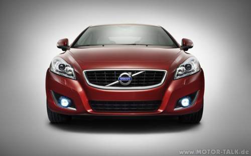

sieht so aus das TFL am C70 MY12.....
gruss stef
Wallpaper-c70-exterior-14
Es geht übrigens. Man benötigt aber den neuen Lichtschalter, mit dem vor 08/2010 geht es (leider) nicht. Es muss das "A" rechts neben dem Abblendlicht stehen, kostet wohl um die 75,-€.
Dazu noch die Software die der Freundliche runterladen muss (unter 20,-€).
Jetzt fehlt nur noch das Leuchtmittel...BMW verwendet übrigens H8 LEDs bei deren TFLs, soweit ich das mitbekommen habe... 🙂
Oder als Set von Volvo (mit den originalen TFL Einsätzen- sind komplett anders als die Nebler aufgebaut!) mit Einbau für 250-300€.

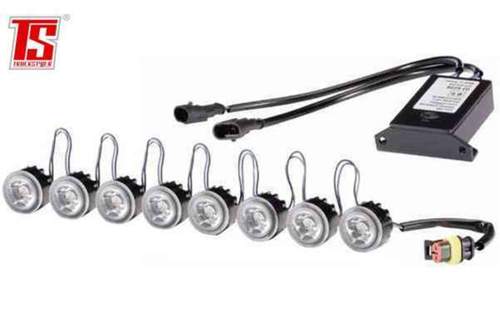

Ich habe von Hella Led Flexi tagfahrleuchten mit sieben Linsen drin. Am Tag sind sie sau hell und würden im Dunkeln jeden total bkenden. Mache ich nun das xenon an werden die tagfahrleuchten runter gedimmt.
Möchtest du jetzt tatsächlich sagen, dass die Tagfahrfunzeln zum besseren Gesehen werden beitragen 😁? Sorry das ist nicht dein Ernst oder? Mein Xenon ist an und zwar immer. Das siehst du 1000x besser als jedes (auch originale) Tagfahrlicht. Statt sowas einzubauen, hätten sie den Leuten einfach den Lichtschalter aus dem Wagen ausbauen sollen, damit das normale Licht permanent leuchtet. Und bitte bitte erzähl nichts über Verschleiss.....mein Fahrzeug ist jetzt 13 Jahre alt und hat noch die ersten Brenner drinnen(!) die seit 220.000km auf jeder Fahrt dauerhaft leuchten.
Da du selber Xenon verbaut hast, verstehe ich nicht was du (bezogen auf gute Sichtbarkeit) mit den Tagfahrlichtern willst......und wenn du damit wen blendest, dann hast du die Regeln zum Einbau und Inbetriebnahme nicht verstanden....
Natürlich sieht man richtig montierte Tagfahrleuchten am Tag besser!
Da sie nunmal nicht runter leuchten und richtig ins Auge fallen, das ist auch der Sinn davon, deswegen werden meine aucj gedimmt wenn das Abblendlicht eingeschaltet wird und deswegen müssen sich welche ohne Dimmung auch abschalten wenn das Ablendlicht eingeschaltet wird.
Am Tag sieht man doch beim xenon nur zwei weisse Punkte im Scheinwerfer...
Auf weitere Distanzen fällt ein gutes Tagfahrlich auf jeden Fall besser ins Auge.
Mein Hella Set kostete 240€ am Tag blendet es niemanden fällt aber sau gut ins Auge. Nachts würde es Blenden ohne Abdimmung, genau das ist der Sinn und so muss es auch sein.
Das Xenon leuchtet auf die Straße, die Tahfahrleuchten gerade aus deswegen sieht man auch mehr davon, deshalb auch die Nacht verdunklung oder abschaltung. Definitiv...
Mit Abdimmung agieren sie rechtlich als Markierungsleuchte und die originale Markierungsleuchte muss tod gelegt werden.
Ich hielt mich an alle vorschriften, Einbauhöhe, Breite u.s.w sah mir genau die Pläne an, die müssen sogar gerade aus ab strahlen und eben nicht woe das Ablendlicht nach unten geneigt.
Das ist halt der Sinn davon
