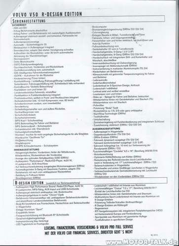

Moin zusammen!
Ich hab seit kurzem nen V50 D2 mit R-Design Edition und dadurch die Xenon-Kurven-Brenner. Ist einer der zuletzt produzierten Sondermodelle aus '12.
Auf Abblendlicht 0 leuchten die Xenon, durch drücken der Nebelleuchtentaste die Leuchten in der Schürze, in gelb (normale Halogenfarbe). In der R-Design-Liste steht allerdings "LED Tagfahrlicht im Frontspoiler". Sollten die bei den Xenons nicht bläulich sein?
Mein Freundlicher meinte gerade das es NSW sind .. mhh an sich ists mir egal, aber ich hätte schon gern was auf der Liste steht 😉
Liste siehe Anhang 😉
Scan0001
Wenn Nebelscheinwerfer bestellt wurden, fällt das LED Tagfahrlicht weg, es gibt nur entweder oder.
Wenn du die Taste für den Nebelscheinwerfer hast, hast du Nebelscheinwerfer. Mit LED-Tagfahrlicht würde die Taste nicht vorhanden sein.
Ah, genau das wollte ich hören.
Besten Dank! :daumen:
Ich habe da mal eine generelle Frage die mir bis jetzt nicht wirklich iwer beantworten konnte:
Ich bekomme einen der letzten C30 R-Design als D3 in ca. 3 wochen. Diesmal habe ich auch das LED-TFL genommen, keine NSW. Sind meiner Meinung nach überflüssig dank Xenon-Kurvenlicht.
Wie sieht das da mit dem Lichtschalter aus? Muss ich dann manuell das Xenon anmachen und sonst auf 0 ist das TFL eingeschaltet? Oder wie funktioniert das? Mein jetziger C30 d2 rdesign mit Xenon und Bj ez. 11/2011 hat zwar auch Xenonkurvenlicht aber dafür NSW. Der hat ne Dauerlichtschaltung, also auch auf 0 ist das Xenon an 🙂
Mfg
Der CLemY
hey CLemY....
und zwar schaltest du das tfl ein indem du den lichtschalter auf A stellst ( siehe Foto).
läßt du den schalter auf A und machst die zündung an geht auch gleichzeitig das tfl mit an..
wenn du am lichtschalter auf xenon umschaltest geht das tfl aus...
du kannst also nur mit xenon oder mit tfl fahren 🙁 leider!!!!
Grüße...
