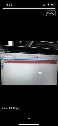

Diesen hier hab ich bestellt und es kommt immer der fehler mit dem zentralen gateway
Den openport den du mir geschickt hast in dem link, ist für land rover toyota und jaguar, funktioniert das trotzdem mit xentry oder brauch ich einen speziellen?
Vielen dank für die Antwort
Der ZGW-Fehler liegt wohl am Interface (Protokoll-Fehler).
Der verlinkte OpenPort funktioniert mit Mercedes-Fzgen.
