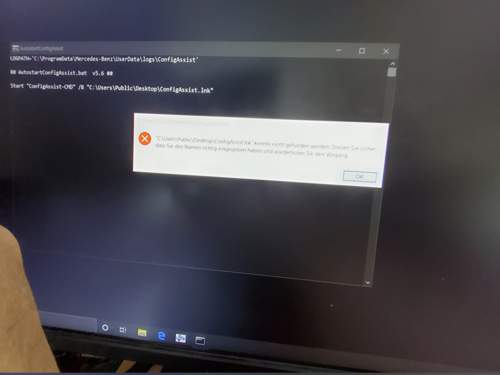

hätte noch mal eine Frage zu einer fehlermeldung beim Starten des Laptops die eventuell von xentry kommt. Kann mir jemand sagen woran das liegt und wo ich das abstellen kann.
16796541758153327833993732573954
Gehe in den TASKMANAGER und deaktiviere unter dem Register "AUTOSTART" den Configassit. Den brauchst du nicht mehr.
Vielen Dank hat geklappt

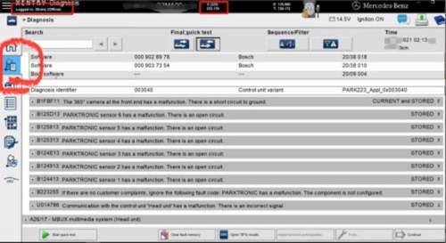

Habe noch mal eine Frage zu xentry. Verbindung zum Auto klappt nun, nachdem ein warnhinweis kommt er dir zurzeit. Nur manuell setzen kann. Also Zündung wieder an, dann lief die Diagnose weiter.
Aber leider weiß ich dann nicht weiter, so dass ich sehen kann was für Fehler gespeichert sind welche Knöpfe muss ich drücken damit er mir den fehlerspeicher ausliest?

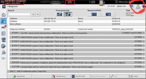

Auf das Symbol links klicken - dann unten auf den grünen Playbutton.
Die Zündungs-Fehlmeldung ist normal beim OpenPort.
Also oben links in der Ecke das was du rot markiert hast habe ich auf dem Bild sehen können. Wo ist dieser Play Button kann ich auf dem Foto nicht erkennen. Liegt an meinen Augen weil ich halt wirklich Scheiße sehen kann
Wollte das Laptop dann mit hochnehmen und mir oben am Schreibtisch die Fehler mal in Ruhe ansehen. Hier unten im Auto kriege ich das nicht gebacken wegen meinen Augen. Bleiben die Fehler in dem Programm gespeichert oder muss ich das irgendwie abspeichern damit ich das oben wieder finde
Der Play-Button taucht erst auf, wenn du links geklickt hast und er die Oberfläche geladen hat.
Fehler bleiben gespeichert - aber am besten rechts oben auf Drucken klicken und als pdf speichern.
