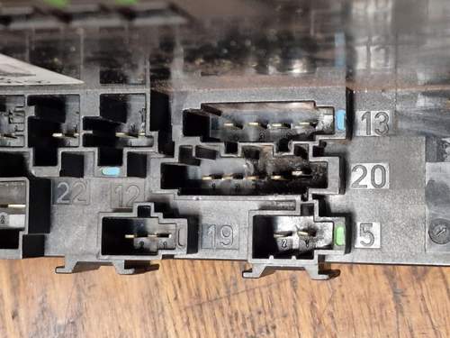

Ich habe mir heute die Diagnose der Mercedes Werkstatt erneut durchgelesen, diese bestätigt das kaputte KI und SAM hinten. Ich habe mir das SAM hinten nun erneut angeschaut und tatsächlich gibt es einen Stecker (Nr.20) welcher mit Klebeband isoliert lose im Kofferraum hängt. Das Steckergehäuse ist ebenfalls verschmort! Ich vermute, dass der Mercedes Monteur den Stecker abgezogen und isoliert hatte.
Frage, was für eine Anschluss Nr. 20 am SAM hinten ist das (nur einen Pin ganz links ist belegt)?
Bei meinen beiden anderen SAM Modulen (welche ich zum Testen hatte), war ebenfalls dieser Steckplatz verschmort, obwohl bei mir zum Testen kein Stecker angeschlossen war, daher, die waren bereits vorher an dieser Stelle beschädigt. Bei meinem neuen SAM ist der Stecker + Steckplatz in Ordnung, ich traue mich aber derzeit nicht, dieses einzubauen (nicht, das es gleich wieder zu heiß wird).
Vermutlich hat das aber nichts mit dem CAN Bus Thema zu tun.
20250603-170210-resized
Mercedes-diagnose
Stecker 20 Pin 2 - Steckdose
Stecker 20 Pin 5 - Heizbare Heckscheibe (nur beim Coupe)
