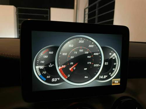

weis einer von euch, wie man diese Tachoeinheit auf das Mediadisplay bekommt? Was ist dafür nötig oder muss was installiert werden? In den verfügbaren Menüs habe ich diese Anzeige nicht gefunden.

Also hab zwar nicht das Modell, aber :
Das sollte wenn du in den sportmodus gehst möglich sein auszuwählen, denn das sind sportanzeigen!
oder: ich verstehe dihc falsch und du würdest das ganze gerne links auf dem display haben, da kann ich nicht helfen. würde spontan sagen es geht nicht
Danke für die Antwort, auf dem Bild sehe ich auch, dass der Sportmodus angewählt ist, das versuche ich mal.

Also weder im Sportmodus zu finden noch ein reines AMG Feature. das Auto auf dem Bild ist ein 22D CDI also kein AMG.

Beim 45er zumindest:
Voraussetzung ist meines Wissens nach auf jeden Fall das Comand. Mit Audio20 definitiv nicht möglich. Bei der Freischaltung bin ich mir nicht ganz sicher, kann sein, dass man auch das Drivers Package braucht, dies lässt sich über ne Codierung bzw. Freischaltung aber umgehen. Menü sollte dann unter Fahrzeug -> Dynamik -> Motordaten verfügbar sein.
Ich hege so meine Zweifel dass das was von MB ist.
Vermutlich ist das eines dieser Android-Displays mit irgend so ner beknackten App am laufen.
Das ist das Motordaten Menü. Das habe ich zum Beispiel ab Werk auch in meinem 250 Sport. Das ist nicht den AMGs vorbehalten und auch nicht automatisch an die AMG Line gekoppelt.
Voraussetzung fürs nachrüsten ist das Command.
Das heißt aber nicht, dass automatisch jeder Wagen mit Command das Menü hat.

Bevor man im KI das AMG Menü nachträglich freischalten konnte war das eine sehr gute Möglichkeit die Temperatur des Motoröls (nicht nur Kühlwasser im KI) und die Spannung abzulesen. Ohne Heckmeck.
Und klar. Das sind nur ermittelte prozentuelle Lastwerte, nix absolutes, was angezeigt wird. Auch wenn man sich mittels Chiptuning mehr Nm/KW holt verändert sich die Anzeige natürlich nicht. Das geht dann nicht plötzlich auf 400Nm hoch oder so.
Ist halt ein nettes Gimik um zu sehen wann etwa welche Leistung anliegt. Und wie immer gilt: besser haben als brauchen ;-)
