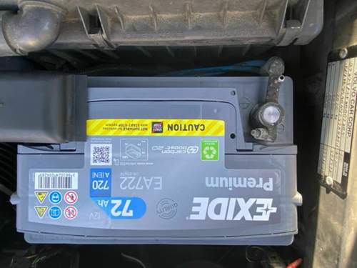

Servus miteinander,
Benötige bitte mal eure Hilfe.
Fahrzeug: V70 l 2,5 LPT (B5254T).
Heute habe ich meinem Daily eine neue Batterie gegönnt. Batterie raus, neue Batterie rein. Erst Plus angeschlossen, dann Minus.
Siehe da, er startet wieder, aber ...
... Serviceleuchte blinkt, Tacho, DZM und BC ohne Funktion.
Kann mir hier jemand sagen, an was das liegen kann (auch ohne Glaskugel). Denke nicht, dass man beim V70 l die Batterie anlernen muss, oder?
Er läuft auch ganz normal.
Bereits im Voraus bedanke ich mich schon mal für sachdienliche Rückmeldungen.

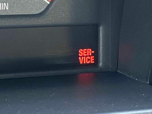

Moin,
eine blinkende MKL gibt es bei schwerwiegenden Fehlern, zum Beispiel wenn eine Einzelzündspule gar nicht mehr funktioniert. Der Fehler ist im Vida dann rot hinterlegt.
Er sprach aber von einer blinkenden Service-Leuchte. Die blinkt nur beim zurück setzen.
Welche Leuchte meinst du denn genau?
Was geht alles an, wenn du den Schlüssel auf zwei drehst?

Mal blöd gefragt, falsch gepolt hattest du sie aber nicht??
Weil es gibt ja auch Batterien bei denen die jeweiligen Pole seitenverkehrt sind....
Gruß der sachsenelch
Plus + Minuspol haben unterschiedliche Durchmesser ;-)

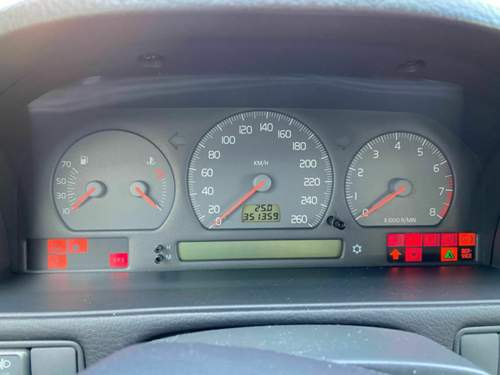

Sorry, bin aber jetzt erst dazu gekommen mal nachzuschauen.
1. Pole der Batterie richtig angeschlossen
2. Auto noch einmal komplett stromlos gemacht und 30 Minuten gewartet. In richtiger Reihenfolge wieder angeschraubt.
3. Fehler noch weiterhin vorhanden.
Es blinkt nicht die MKL sondern die Serviceleuchte.
Was alles angeht wenn ich den Schlüssel auf POS. 2 drehe (anbei Bild).
Tankanzeige und Wassertemperatur funktionieren.
Danke euch

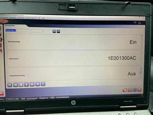

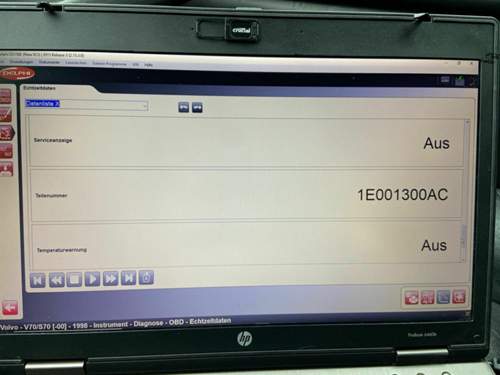

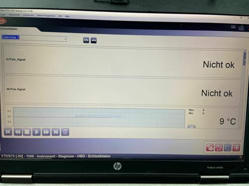

Sorry wenn ich euch jetzt mit Infos überhäufe. War jetzt schnell beim auslesen (Delphi) und es wurde folgender Fehlercode festgestellt: fehlercode 232 fehlerhafte steuereinheit nicht programmiert.
Keine Ahnung was das bedeutet. Hier noch ein paar Fotos vom auslesen. Hier wechselt die Serviceanzeige dauernd zwischen an und aus. Hat es evtl. Was mit den Puls Signalen zu tun?
