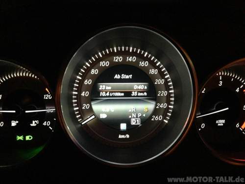

Mir ist bei einem Youtube Video (siehe Bild 1) aufgefallen das die ganzen Aktiven Assistenzsysteme am Tacho Bildlich dargestellt werden, unklar ist: Bei meinem Fahrzeug steht außer die Außentemperaturanzeige nichts!

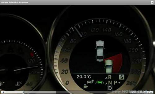

Auch bei der Interaktiven Betriebsanleitung von Mb ist mir ein Merkmal aufgefallen das bei mir nicht dargestellt wird. Laut MB Video (siehe Bild 2) bekommt man eine Große Warnmeldung im Tacho sobald eine Gefahr vom Totwinkelassystenten erkannt wird. Auch diese Information wird nicht dargestellt!
Ist das bei euch auch so? oder stimmt da etwas mit meinem Tacho nicht???

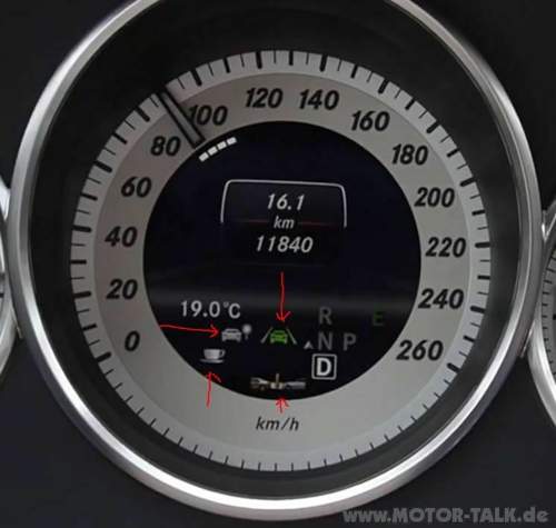

Bei mir sind die Symbole beim Tacho sichtbar.
Wie auf dem Bild.

so siehts bei mir aus, wenn alle Assis eingeschaltet sind.
Wenn ich die Seitenlinie überfahre, zeigt das Kombiinstrument ein großes Bild an: Auto aus der Heckansicht und eine rot gekennzeichnete Seitenlinie.

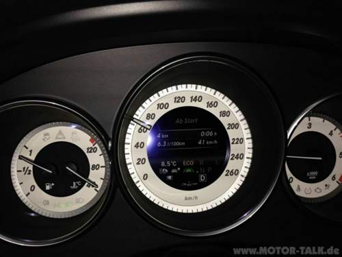

Auch ein Bild vom Kombiinstrument, im Menü sind alle Assysten eingeschaltet!

Bei mir sind alles Symbole auf dem Display nur beim Totwinkelassistenten ist nix im Display erkennbar
Die Darstellung kenne ich auch nicht. Außer der aktustischen Kontrolle (Piepsen) u. optischen (gelbes Dreieck im Blinker (Normaler Fahrzustand) / rotes Dreieck im Blinker (Fahrzeug im Bereich d. toten Winkels) wird im CLS auch wohl nichts anderes angezeigt.

Die Darstellung mit den beiden Autos wird eingeblendet wenn der Assistent eingreift und eine wirklich Bremsung bzw. Gegenlenken stattfindet. Einfach mal ausprobieren und bewußt ein parallel fahrendes Auto rammen (oder auch nicht wenn Ihr Euch nicht traut).
Ich hatte die Einblendung bereits einmal wo mich fast ein Auto in einer parallel verlaufenden Kurve berührt hätte und einmal als einer der beiden Sensoren sich während der Fahrt löste und herunterfiel, was zu einer netten Vollbremsung auf einer 3 spurigen Strasse mit 70kmh führte.
