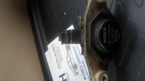

Hi,an meinem W124 200E von 09/90 habe ich gerade gesehen das bei Zündung an nur die Kontrollampe Feststellbremse an ist und kurz die ABS lampe die dann ausgeht.Alle anderen sind ganze Zeit aus und bleiben aus.
Startet fährt normal.Gestern abend beim abstellen hatte ich am Drehregler leuchtstärke Instrument gedreht,kann es daran liegen?
Kennt jemand dieses Phänomen?

Es leuchtet keine Kontrollampe bis auf Feststellbremse und Kurz ABS..Ok also Meinung auf Masse Kombinstrument.
Hab gerade am Kabel regler an Lima gewackelt funktioniert jetzt wieder.Bzw hat kurz funktioniert Zuhause wieder beim alten.
Aber habe gemerkt das auch die Beleuchtung innen tacho Heizungsregler leicht schwächer ist als wenn es funktioniert.Also anscheinend liegt es nicht am Kombinstrument.

Moin.hab den schwarzen Stecker abgemacht,Kontaktspray rein,Stecker wieder rein jetzt alles ok.
Mal sehen wie lange..
Fahre ihn leider kaum..
Evtl von Stehen draussen feuchtes Wetter passiert das eher..
Nachtrag.
Frau fährt heute und an der Ampel aus.
Morgens beim starten alle Lampen wie es soll,später ausgegangen und lampen wie vorher abs und feststellbremse.Batterie definitiv leer.
Regler ausgebaut neuen beordert verbaut und läuft lädt Lampen an wie es soll..
Es lag Schlussendlich am Regler,wollte Feedback geben..

Dann hat aber die Batterie Kontrolleuchte vorher geglimmt.....
Leider nein hat mich auch gewundert,kenne das auch nur so das die auch an ist wenn die lima nicht lädt.
Kann mir nur vorstellen das es schlagartig war das die nicht mehr geladen hat weil einer der stifte vom regler mehr abgenutzt war..
Evtl hat sie nicht geglimmt weil vorher schon bei Zündung an keine lampen ausser ABS kurz an und nur die Lampe der Festellbremse funktioniert hat..
Hab mal ein Bild dazu des alten Reglers.
