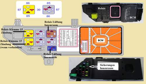

Es riecht so etwas nach dem BCM ,
Weil das BCM macht das Licht,die ZV und die Stromverteilung.
Das BCM sitzt ja hinter dem Lichtschalter und
außen auf dem BCM unter der seitlichen Abdeckung sind die Sicherungen für den Innenraum,Radio,Fensterheber usw
Innen sitzen 2 oder 3 Relais die die Klemme 15
(Zündschloß) machen.
Ein Relais kann auch nach Jahren defekt gehen und
Durch die Wärme komplett ausfallen!
Aber das Steuergerät was für den Innenraum war und
gewechselt wurde , war das das BCM und wenn ja,
Neu oder gebraucht und sind die Relais vom alten BCM auf
das "neue" BCM nur umgesetzt worden?
MfG

Wenn das BCM nur umgesetzt wurde,
So geht auch das ehemals BCM im Fahrzeug.
Wenn das "neue" BCM nur reingesteckt wurde,
werden da mit Sicherheit auf Codierungen auf das Fahrzeug anders sein, wie im "original" verbauten BCM.
mfG

Moin
Mann könnte auch testweise doe gelben Relais
(Klemme 15-Zündung) gegen andere gelbe Relais tauschen,
Ob sich etwas verändert!
Eigentlich sind alle gelben Relsis Klemme 15 Relais.
MfG

Ich habe mich mal schlau gemacht Es wurde das Steuergerät bei dem Sicherungskasten gewechselt
Wenn nur das BCM bei den Innenraumsicherungen erneuert wurde,
bleiben die Relais trotzdem die Alten!
mfG
