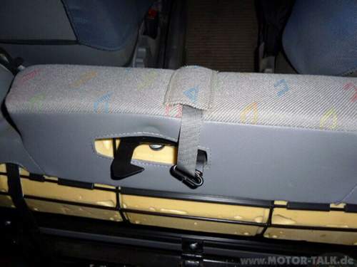

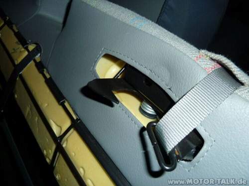

Auf der Sitzfläche ist so eine aufgenähte Schlaufe, durch die das Band geführt wird.
Unter der Sitzbank, ca. 8 cm rechts von der aufgenähten Schlaufe befindet sich ein Haken, der durch das Zugband nach oben hin öffnet.
Ich habe mal versucht den Haken per Hand zu öfnnen, habe es spontan aber nicht geschafft !🙄
Wenn du Photos brauchst, dann mache ich sie dir.
ohman dat klingt ja nicht gut.
Ich hoffe nur das das zugband nur dahinter gerutscht ist.
Obwohl ich es gestern auf die schnelle nicht gefunden habe.
Von vorne mit der Taschenlampe leuchten bringt leider nix.
Hier schon mal Photos, vielleicht helfen die.

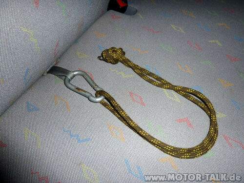

Mein Zugband ist ordentlich gesichert und das schon vom ersten Tag an, denn ich habe auch damit gerechnet, daß sich das Band unter die Sitzbank verabschieden könnte. 😉

Perfekt, da danke ich dir schonmal.
Obwohl ich mir einbilde das es bei mir bischen anders aus sieht, ich meine die aufgenähte schlaufe geht weiter in die mitte der Sitzfläche.

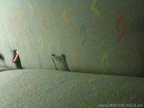

So melde mich mit hochgeklappter Rückbank zurück.
Das war ein scheiss. Ich hab mir gefühlte 3 mal den arm gebrochen.
Wie kann VW das Zugbannd zum ziehen so kurz machen.
Hier mal ein Bild.
Das Zugband zum ziehen schaut etwa 1cm aus der Schlaufe herraus
