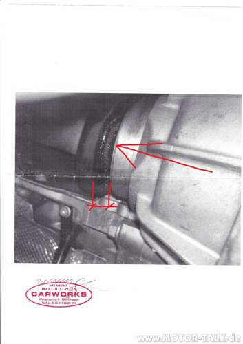

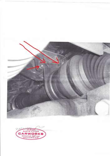

Dazu kommt noch die Härte. Mein Vater holt nach der Reparatur den Wagen ab und fährt vom Hof(die Werkstatt hat dann Feierabend gemacht), nach ein paar KM auf einmal ein heftiges Schlagen unterm Auto. Er ist dann vorsichtig in die 2km entfernte KFZ Werkstatt von unserem Bekannten gefahren, dort haben sie den Wagen auf die Bühne gestellt und die Ursache gesucht. Die war unübersehbar, die VW Werkstatt hat vergessen die Antriebswelle wieder zu befestigen. Das hat unser Bekannter dann schnell gemacht. Ein paar km noch, dann wäre der ganze schice rausgeflogen, rumgeschlagen und hätte einen immensen Schaden verursacht.
Am nächsten Tag ist mein Vater sofort zur Werkstatt gefahren und hat das Problem geschildert, dort hat man sich 1000mal entschuldigt und meinem Vater als Entschuldigung noch 5Liter Frostschutz geschenkt. Schon doof das mein Vater sich nur damit zufrieden gegeben hat, immerhin ist der Werkstatt ein hohen 4 stelligem Geldbetrag für die Folgereparatur erspart geblieben, da wäre die nächste Inspektion frei, schon das mindeste gewesen. Na ja, sei es drum, ist ja glücklicherweise nichts passiert, deswegen wollen wir das mal vergessen.

Ich hab die Rechnung ohne Mwst und ohne Briefkopf, sowie die Bilder von der nicht befestigten Antriebswelle mit angehängt.

Die zwei Bilder
Gruß Michael
Geloeste-verbindung
Befestigung
