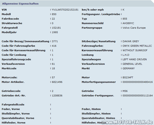

Hier mal Dein offizielles Datenblatt:
Interessant ist das erste Kennzeichen (oben rechts),das nicht auf eine deutsche Erstzulassung schließen lässt.
Gebaut wurde das Fahrzeug aber für den deutschen Markt,unter Anderem am Hubraum zu sehen.
(Markt: Germany)
Italo-T5 hatten auch nur 2 Liter Hubraum,also den B5204T,nicht den B5234)
Gruß,Martin

siehste??
Das mit dem Hubraum hatte ich hier auch gehört.
Und deshalb  bin ich davon ausgegangen, meiner wäre kein Italiener!
