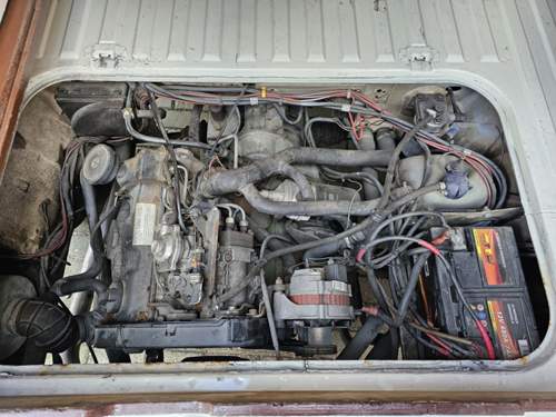

Ich habe einen T3 Bulli mit eingebautem TD-Fremdmotor günstig gekauft. Leider kann ich nicht zur Eintragung zum TüV fahren, weil ich den Motortyp gar nicht identifizieren kann. Im Schein sind nur die O-Daten.
Folgende Nummern habe ich nach längerem drumherumkrabbeln auf dem Block (nähe ESP) eingeschlagen gefunden....>
068C 00672
068 103 D21 AC / 011
1H90
Leider suche ich mir hierzu einen "(G-)Wolf ;-)" um die ccm und PS raus zu bekommen. Kann mir einer bei der Zuordnung helfen? Der Deckel passt leider nicht mehr drauf weil da ein paar Teile überstehen! Ich habe mal ein Foto des Motors angehängt:
T3 m. unbekanntem Fremdmotor

schau mal hinter der Pumpe, beim Kühlwasserflansch. Irgendwo da zwischen Kopf und Block müssten die MKB stehen. Im Übrigen passt da afaik kein Fremdmotor rein, Passat TD 32B jedenfalls geht nicht wegen Hydros.
Ein Hochblock also.
Ich sage mal 1,9l D Saugdiesel umbau mit mechanischer ESP.
Das hat man früher gerne gemacht.

Der Ventildeckel ist 10 Schrauben festgeschraubt, das spricht für einen 1,6er (wie die VD der 1,7er Sauger befestigt waren weiß ich nicht, ich wette aber auch genauso); Die 1,9er haben den VD mit 3 Schrauben befestigt, diese sitzen auf den NW Lagerböcken.
Ob er Hydros hat sieht man auf dem Bild nicht, Motoren mit Hydros haben einen zusätzlichen Ölrücklaufkanal der hinter der ESP läuft.
ESP: Die Pumpe gehört nicht da rein, sie ist, wie bereits festgestellt, zu hoch.
Die Ladedruckanreicherung der T3 ESP ist anders, flacher.
Nachdem kein elektrisches Gedöns an der Pumpe hängt gehe ich von einer ESP aus Golf II oder Passat 32B / 35i aus, jedenfalls vom 1,6er TD.

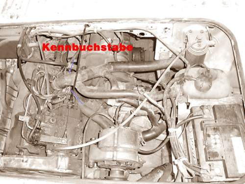

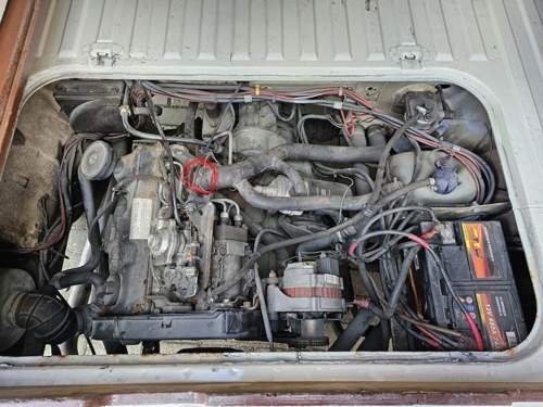

Der Motorkennbuchstabe sollte irgendwo bei der rotumrandeten Stelle auf einer Planfläche am Bloch zu finden sein, ich tippe auf: JX, JR, RA, SB, das wäre die MKB der Turbos (ohne Gewähr auf Vollständigkeit).
Da die ESP fremd ist könnte natürlich ein Motor aus Golf etc. samt Pumpe eingezogen sein, oder die ESP war defekt und wurde durch irgendwas passendes ersetzt.

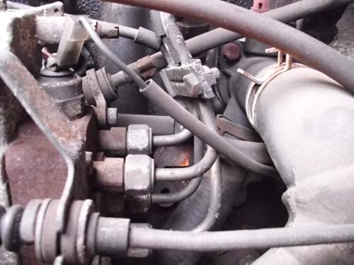

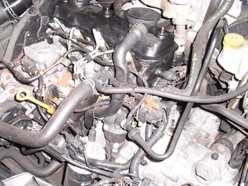

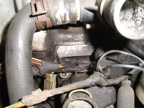

Kennbuchstaben sind meistens schwach lesbar, und am Motorblock im Bereich der ESP. Hier paar Beispiele. CS, KY, AAM (Benziner). Da die Unterdruckdose auf der ESP zu sehen ist, ein Turbodiesel, 1,6 VW Bulli (JX) oder aus Golf /Passat 2. Den bereich an der Fläche mit Schmirgel, Rostlöser bearbeiten, evtl kommt die Motornummer zum Vorschein.

Tafelkreide hilft auch beim ablesen. Mit der Kreide alles bedecken, dann Kreide vorsichtig abwischen mit trockenem Lappen. In den Vertiefungen hält sich die Kreide und macht die Schrift sichtbar. Kreide muß halt Farbunterschied zum Untergrund haben. Am besten weiß um schlechtesten rostbraun.
