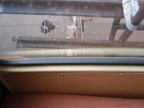

Bin schnell mal raus mit der Digicam. Kamera war direkt an der Scheibe, ganz oben (1) bzw. etwas weiter unten (2), der Winkel aber gleich. Die Bilder sind nicht der Hit, aber man kann schon erkennen: Das Bild von innen hinten raus nach unten zeigt, dass Du von der Stoßstange nichts siehst, auch nicht von der AHK. Das Fahrrad hinter dem Bus steht mit dem Hinterrad genau an der Stoßsstange. Ins Sichtfeld kommt es nach etwa 40 cm. In der Innenstadt bei knappem Parkraum wäre mir das zu spät. Speziell die AHK verursacht schon bei sehr geringem Andruck hässliche Verletzungen an den sogenannten "Stoßfängern" dieser Tage.
Der Sauberkeitszustand der Scheibe lässt sich dagegen auf diese Art gut überwachen...
Gruß Jan
Sichtfeld 1
Sichtfeld 2

Ja, probier es halt selbst aus und mach Deine eigenen Erfahrungen. Und schau Dir das ganze von der Seite nochmal an und bedenke: keine Kamera kann um die Ecke schauen, auch nicht nach unten...
