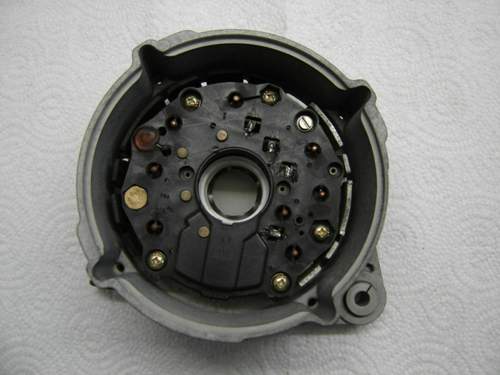

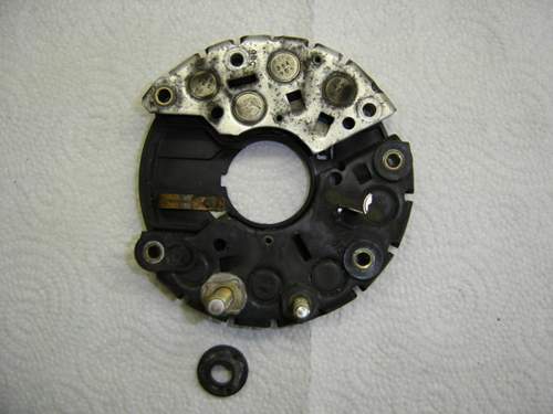

Die Diodenplatte ist zu 100 % hin.
Wenn du kannst, dann kanst du sie tauschen, die gibts einzeln beim BOSCH-Dienst.
Hier 2 Bilder zu.
Die zusehende reparierte Lima läuft jetzt schon wieder 9 Jahre in einem Unimog.
Diodenplatte-montiert
Diodenplatte

Den Regler kannst du nicht durchmessen, da befindet sich ein Thyristor drin. Um die Diodenplatte zu messen muss sie aus dem Generator ausgebaut werden und die Dioden müssen an ihren Verbindungspunkten getrennt werden.
