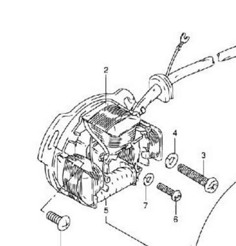

Die Zündung kann man nicht einstellen.
Da sitzt der PICKUP auf der Statorplatte mit der LIMA zusammen.
Bzw. Im Stern mit integriert.
Und nicht wie normalerweise ausserhalb am Gehäuse .
Ist bei den kleinen Zweitaktern aber so üblich.
Lima ts 50 xk
Statorstern TS 50 XK
Danke für den Hinweis, ich kenne mich mit den neueren nicht so aus. Auf der Zeichnung hat die Grundplatte aber doch die normalen Langlöcher, so dass man wie gewohnt einstellen könnte oder?
LG
Ja.
Aber sowas verstellt sich nicht von alleine.
Ausserdem macht das vielleicht 3 Stellen hinter dem Komma aus bei der Leistung.
Dass die Zündung sich von alleine so verstellt,dass die Kiste kaum oder gar nicht läuft,ist unmöglich.
Du könntest den Verstellbereich voll ausnutzen und würdest kaum einen Unterschied merken.
@BlackyST170 schrieb am 23. Oktober 2019 um 18:03:10 Uhr:
Ich muß, mir erstmal einen Polrad abzieher besorgen, damit ich da mal richtig reinschauen kann.
Anderes kenne ich es aber auch nicht, ist bei fast jeden Roller so!
