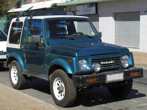

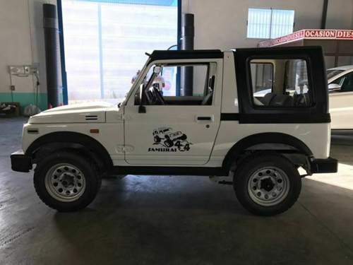

So wie auf den Bilder sieht er ungefähr aus .
