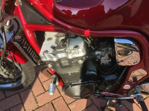

Hallo .. ich fahre sie seid 17 Jahre ich liebe meine Bandit ich würde sie nie verkaufen und mehr Leistung braucht kein Mensch ich hab sie kürzer Übersetzt und das Fahrwerk überarbeitet ( gasdruck federbein )

Hallo .. nach 23 Jahren fährt meine Frau auch wieder Motorrad..Kinder sind jetzt groß grins.. und was für eine...eine 1200 Bandit Baujahr 2000 mit echten 12700 km lange gesucht.. freu jetzt ein paar Bilder

Gratulation zum Fund des Schmuckstücks.
Tank innen fit?
