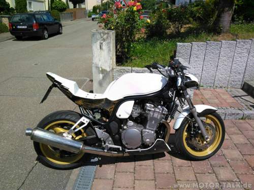

ich Fahre ne Bandit 600 Kult und da die Mopete die Reifenkombi 110 (vorne) und 150 (hinten) in den Papieren stehen hat ist es mittlererweile echt total mau mit der Reifenauswahl weil ja für vorne nur noch 120er verwendet werden. Auf dem Markt gibt es nur noch eine Handvoll Reifen die für mein Motorrad zulässig sind, und das sind alles nicht gerade die Besten. Jetzt habe ich mir gedacht wenn ich vorne ne Felge von ner 12er Bandit einbaue dann könnte ich ja im Prinzip vorne nen 120er draufziehen und hätte somit die Möglichkeit wieder aus mehreren Reifen auszuwählen.
Kann mir jemand sagen ob das Problemfrei möglich ist und was hierfür alles nötig wäre (Tüv etc.), bzw. ob diese Möglichkeit überhaupt besteht.

Kein schönes Bild, aber so wäre es mit der 5,5" von der GSXR 1100 Baujahr 92.
5,5" in B6
Scroll da mal nach unten, geht auch in der 6er Schwinge, muss nur die Momentabstützung angepasst werden. Habe da noch welche auf Lager.

Vorne einen 120 er Reifen ist Mist.
Fährt sich völlig beschissen.
Habe ich mal vor Jahren probiert.
Nun sind inzwischen die Reifen besser geworden, aber die Fahrphysik hat sich ja nicht geändert.

das liegt an der schmalen Felge die die 600er vorne drin hat . mit den Breiteren Felgen der 1200er oder GSXR gehts wunderbar

Ich hatte ein Rad von der RF 600 drin, weil es gerade rumlag.
Wie machst Du das mit den dickeren Achsen?
Frank
ich hab ne GSXR USD Gabel drin
