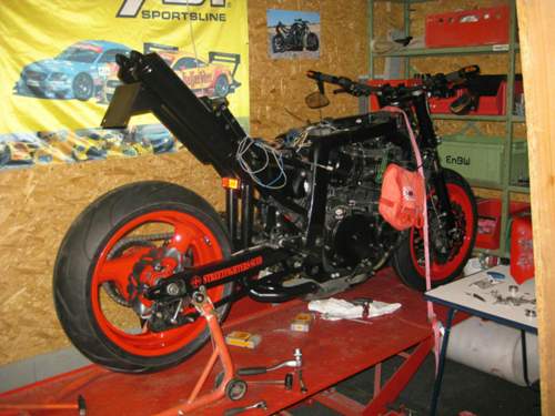

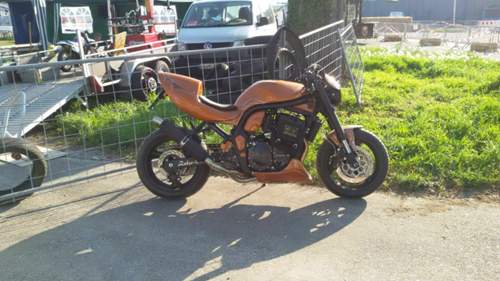

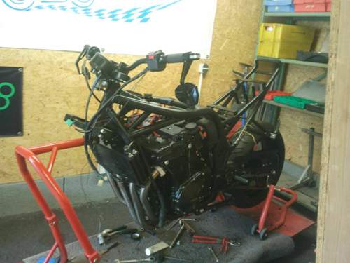

Habe auch schon diese Version gemacht 5,5" in B6 kult
Die oberen Bilder sind mit 5,5" Deget Felge.
