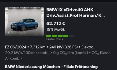

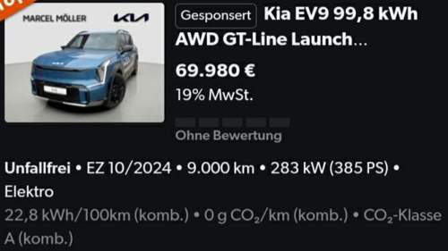

Wenn wir auf die EV-Clinic hören, müssen wir bei den BEV schauen - und es gibt tatsächlich Angebote mit originaler 2500kg AHK. Ein BEV hat auch das einfachste denkbare Getriebe, keine komplizierte Automatik.
  • BMW iX 40, relativ viele Exemplare auf dem Markt, keine hohe Reichweite - wie lang sind denn die gefahrenen Langstrecken?
  • KIA EV9, größerer Akku, aber noch nicht häufig weil recht neu

Der iX 40 wäre vielleicht noch was, aber der ist auch schon fast 5 Meter lang. Unsere Autos sind jetzt um die 4.50 und ich habe so mit ca. 4.70 gerechnet, je länger desto schwerer auch bei uns in der Einfahrt um Rückwärts noch reinzukommen mit Anhänger. Und der KIA überschreitet dann die 5 Meter schon.

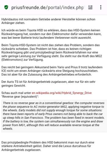

Wenn ein RAV4 Hybrid nur Frontantrieb hat, wird es mit schwerem Anhänger besonders interessant beim Rückwärtsfahren. Evtl. gelten da noch die Einschränkungen wie bei den kleineren Toyota-Hybriden?
https://www.priusfreunde.de/.../index.php?...
Der RAV4 Allrad dagegen mit dem zusätzlichen E-Motor hat dann auch zusätzliches Drehmoment beim Anfahren.
RAV4 und Rückwärtsfahren mit Anhänger ist ein Thema in den Foren. Das scheint manchmal problematisch zu sein, ob Parksensoren und ggf. Radar dabei wie benötigt automatisch abschalten, per manuellem Eingriff oder gar nicht.
Toyota HSD FWD Rückwärtsgang

Das Problem ist das CTV-Getriebe.
Das Drehmoment aus dem E-Motor kannst Du in der Pfeiffe rauchen.
Du kannst aber gern mal mit Deinem RAV4-Hybrid vorbeikommen, dann hängen wir einen schweren Anhänger an, fahren einen Berg hoch, halten in der Steigung und schauen mal, wie der dann losfährt.
Toyota hat den RAV4 Hybrid nicht umsonst so stark mit der Anhängelast eingeschränkt.
